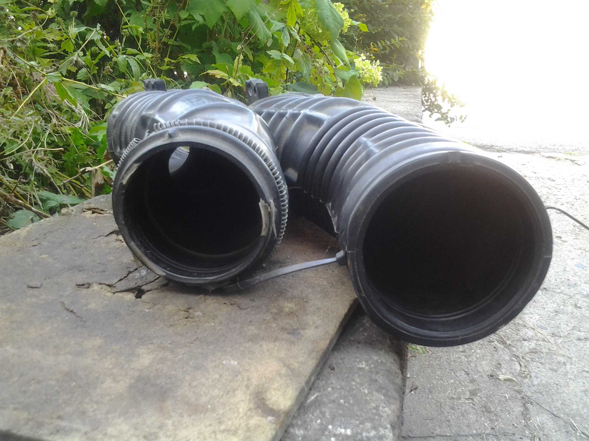

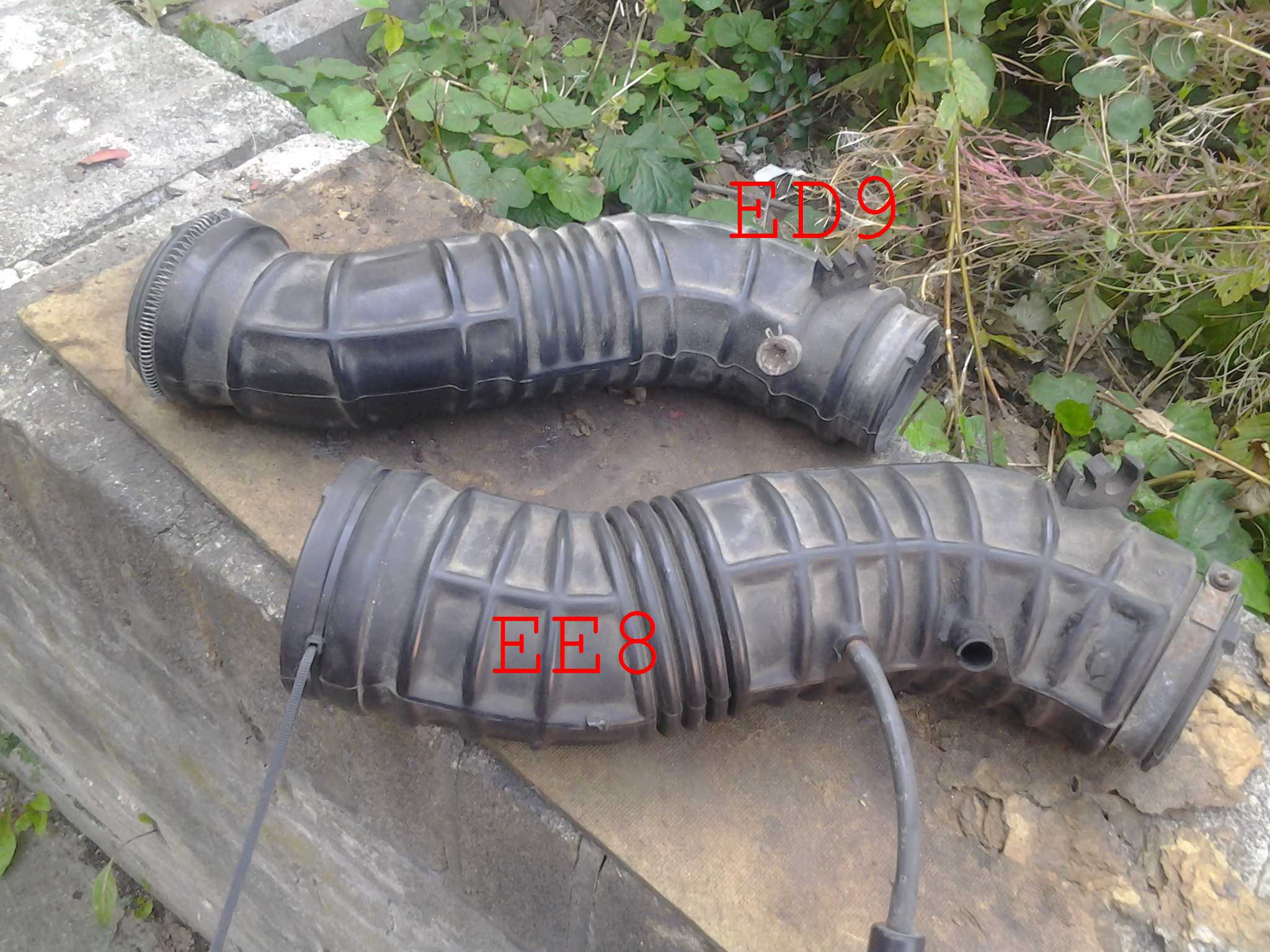

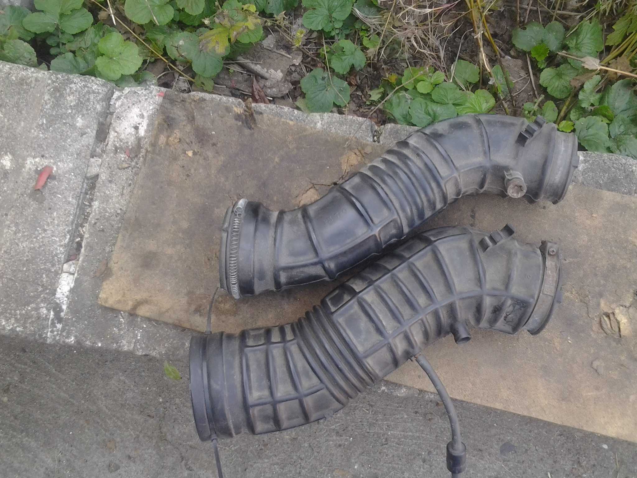

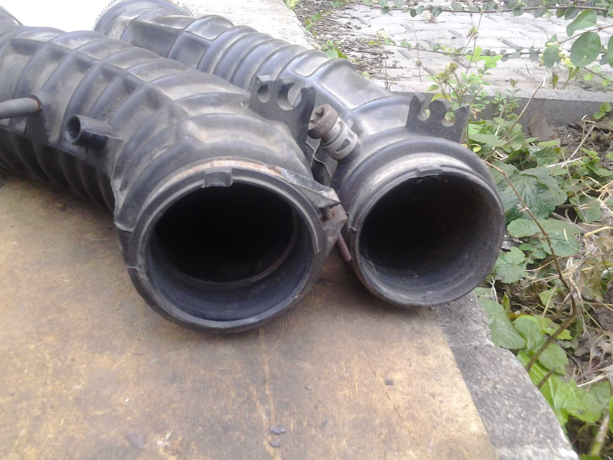

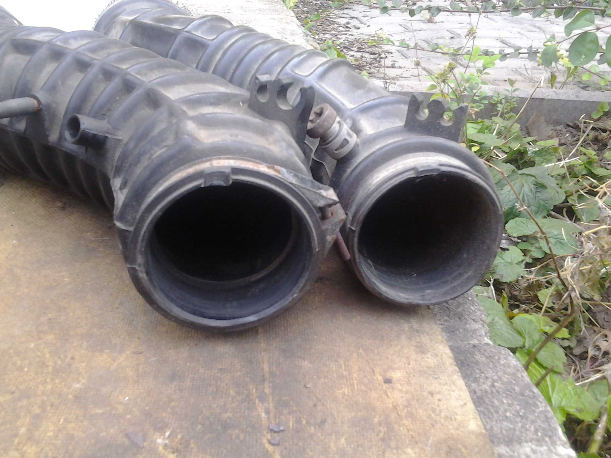

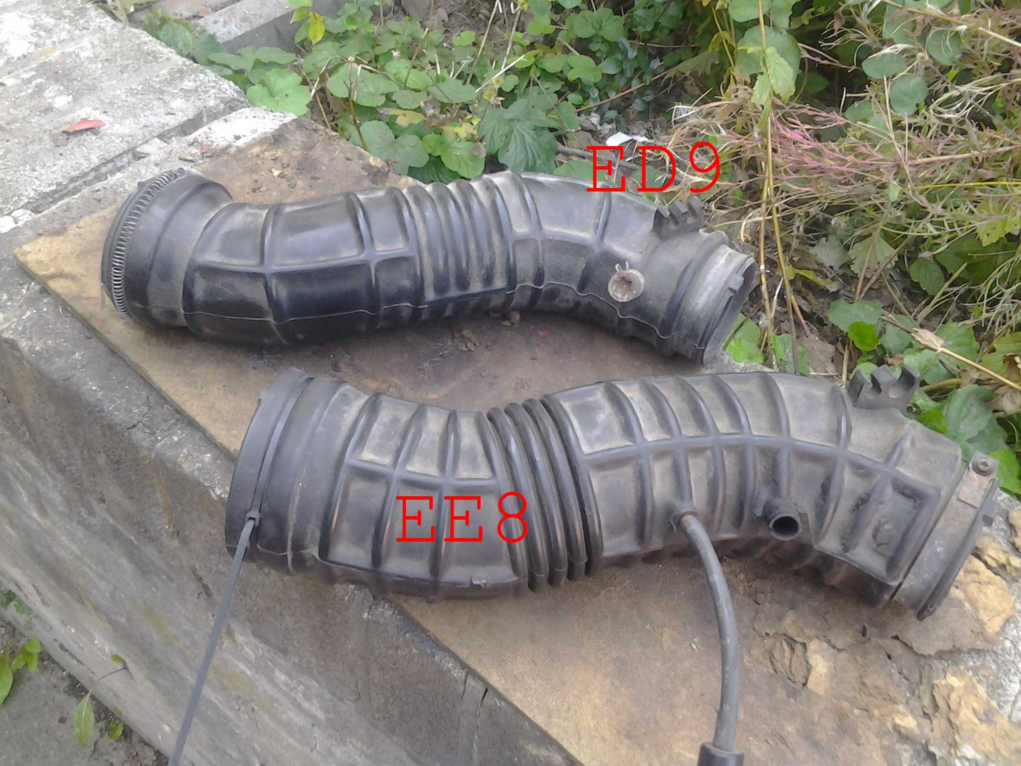

Jak už nejspíš všichni víme, rozdílů je mezi EE8 a ED9 spousta a pořád člověk nachází další.
Liší se airbox (to třeba někdy příště) i s vedením vzduchu do něj, liší se sací komora a klapka, takže jak je na tom chobot, který je spojuje? Mohl by být stejný?
Ale kdeže!!! Liší se :)
Liší se v průměru, v délce i provedení. Nejlépe to bude vidět na fotkách.
Do chobotu z EE8 (EE9) vedou dva odfuky, jeden od víka motoru a druhý od podtlakové regulace, která při prudkém zavření klapky zpožďuje o několik vteřin padnutí volnoběhu na běžnou úroveň.
U ED9 tam vede jen odvětrání víka, podtlaková regulace jde přímo do sací komory.

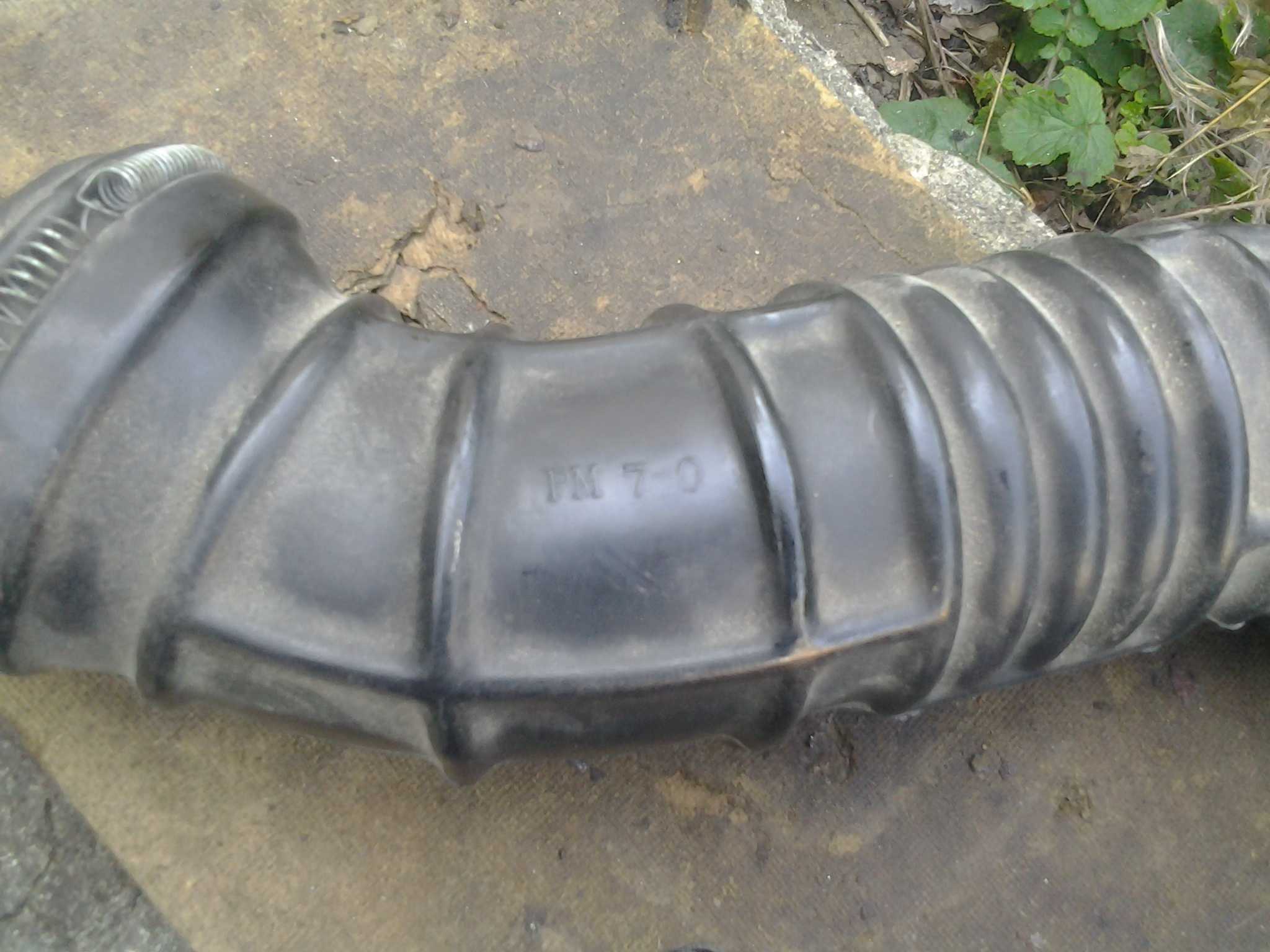

Chobot z ED9 má na sobě označení PM7, u chobotu z EE8 jsem nic podobného nenašel.
