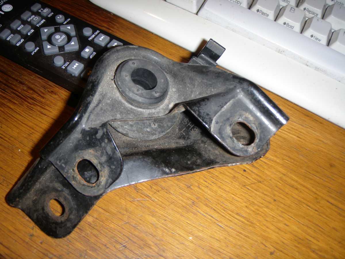

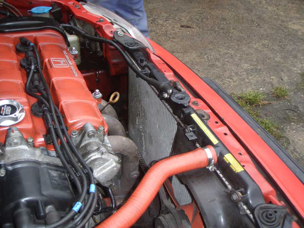

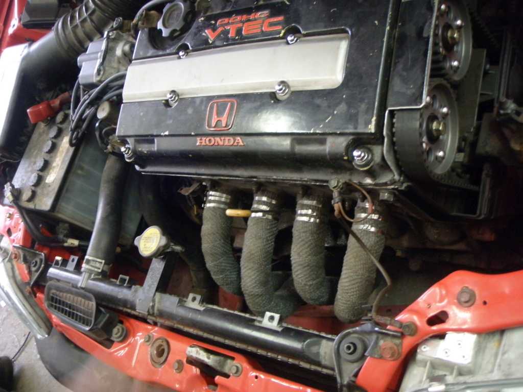

Otázka v nadpisu je spíše řečnická. ANO, chladič z ED9 je jiný než chladič z EE8.
Chladič z ED9 má kapacitu 4,5 litru, z EE8 5,7 litru.
Liší se velikost vstupního a výstupního hrdle, ED9 má 28 mm, EE8 má 32 mm.

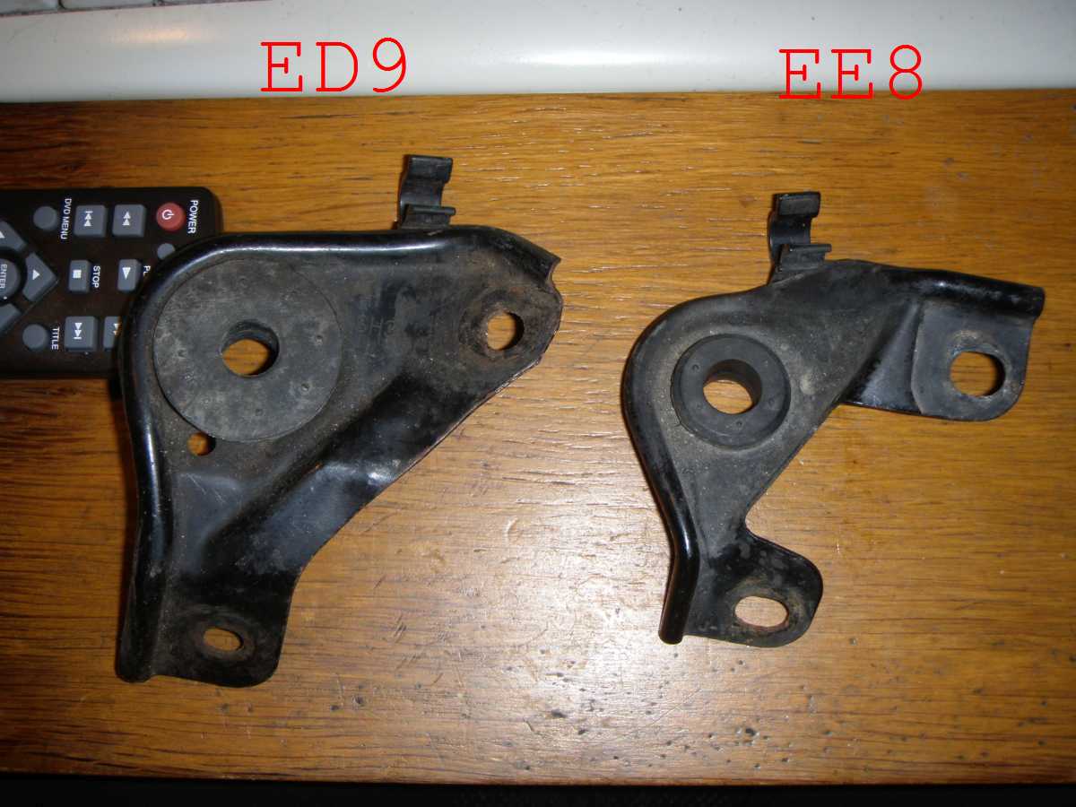

Liší se spodek chladiče, kde chladič dosedá na bendžo.
Liší se větrák, nemám přesně změřeno, ale z EE8 je plošší.
Poměrně značně se liší cena nového kousku, u ED9 se dá druhovýroba sehnat okolo 1500, u EE8 je to cca 7000.

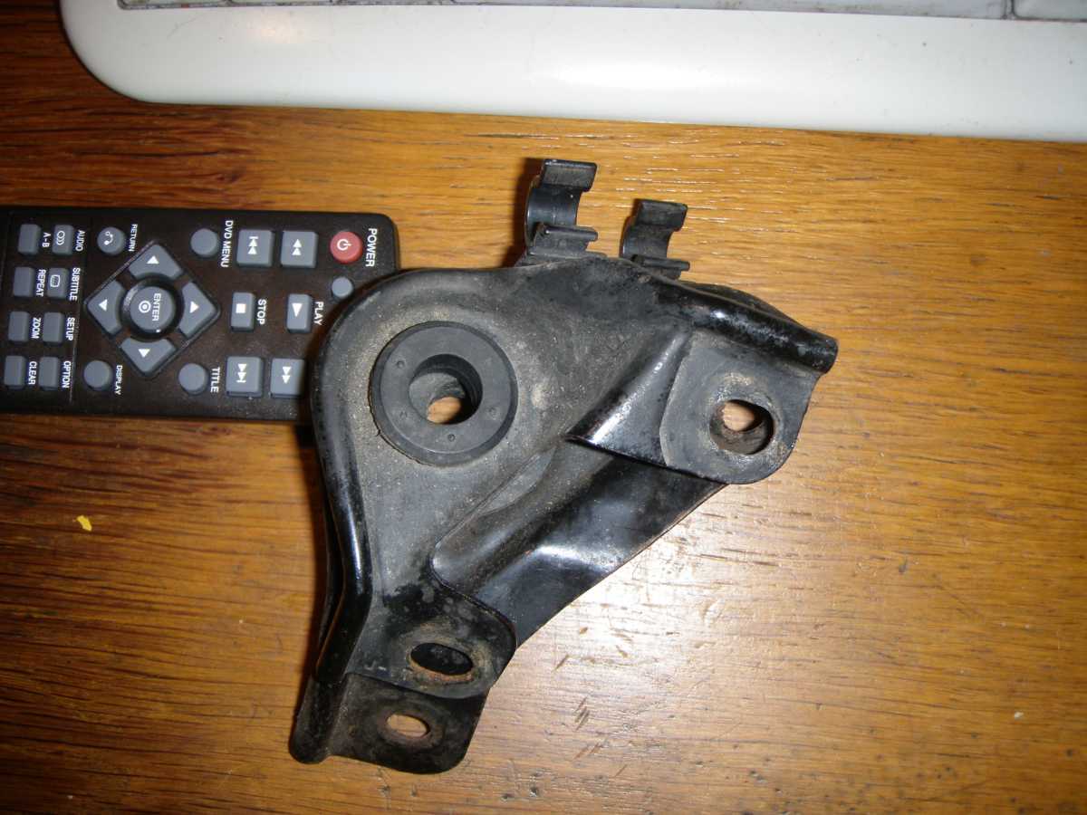

Liší se držáky chladiče na brejlích.

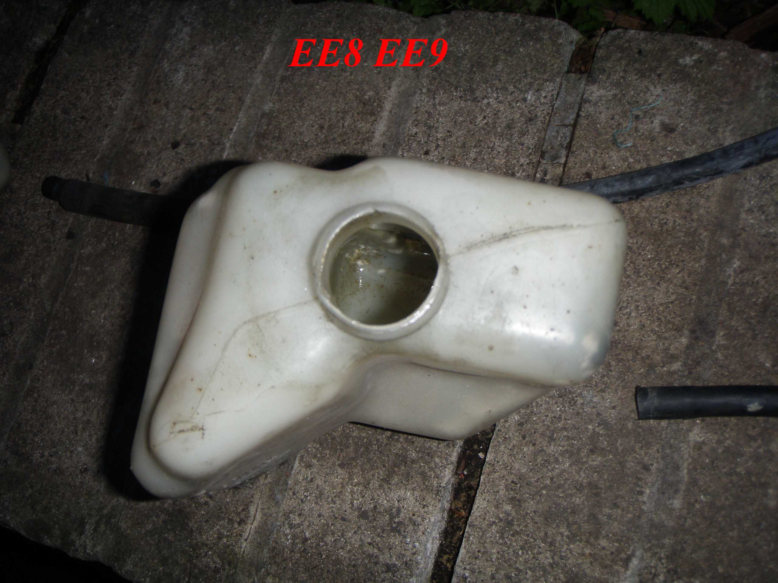

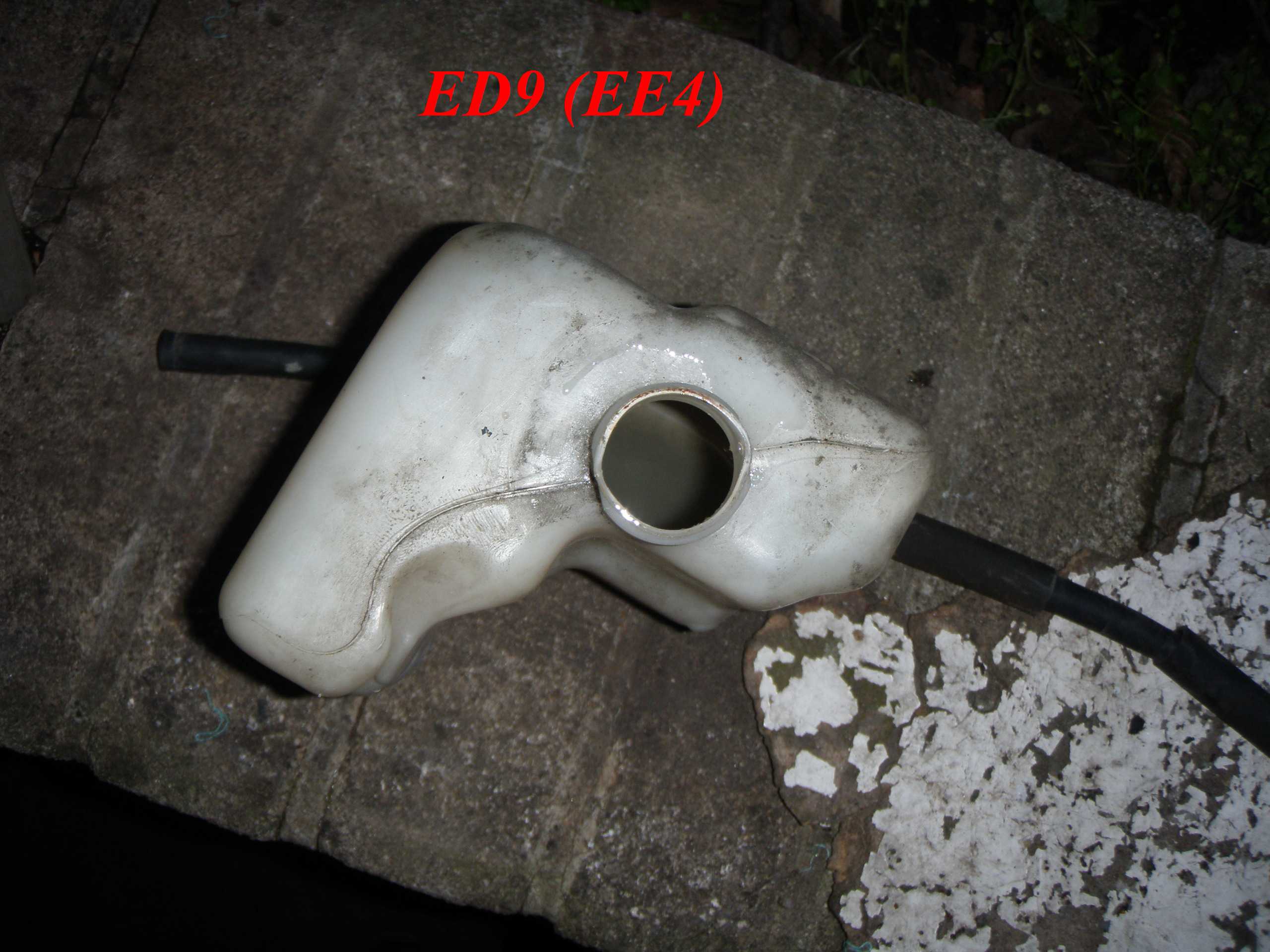

A aby toho nebylo málo,liší se i expanzní nádobky :)
Víčka se neliší, jsou v obou případech stejná, stavěná na tlak 0,9 baru.
A jak tedy od sebe chladiče rozeznat?

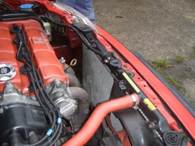

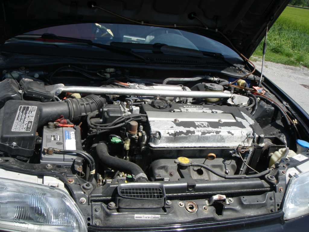

Chladič z EE8 má na první pohled výrazně dozadu vyvedený nalévací otvor s víčkem, zatímco hrdlo chladiče u ED9 sedí víceméně na chladiči samotném.
Chladič z EE8 má výrobní označení 19010PW0014.
