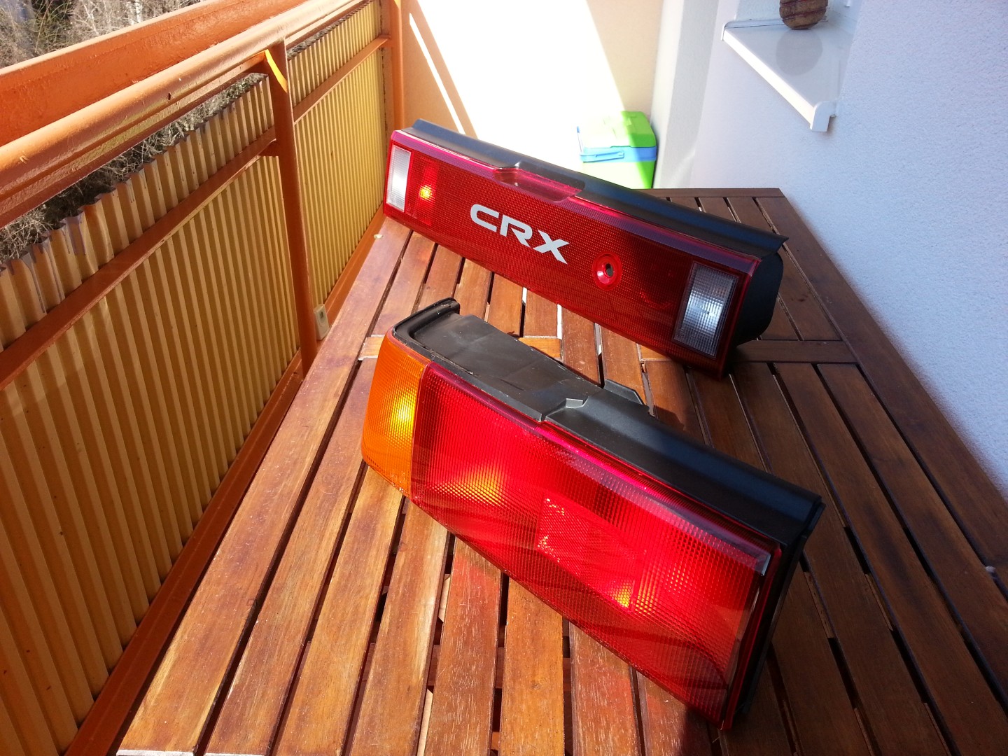

1. vybereme svetla z auta
2. zobereme si aj tesnenia, pripadne vyrobime nove z nejakej nepremokavej peny alebo neoprenu
3. svetla zbavime elektriky a konektorov
4. vycistime
5. nechame vysusit
6. po vysuseni mame "ciste" svetla

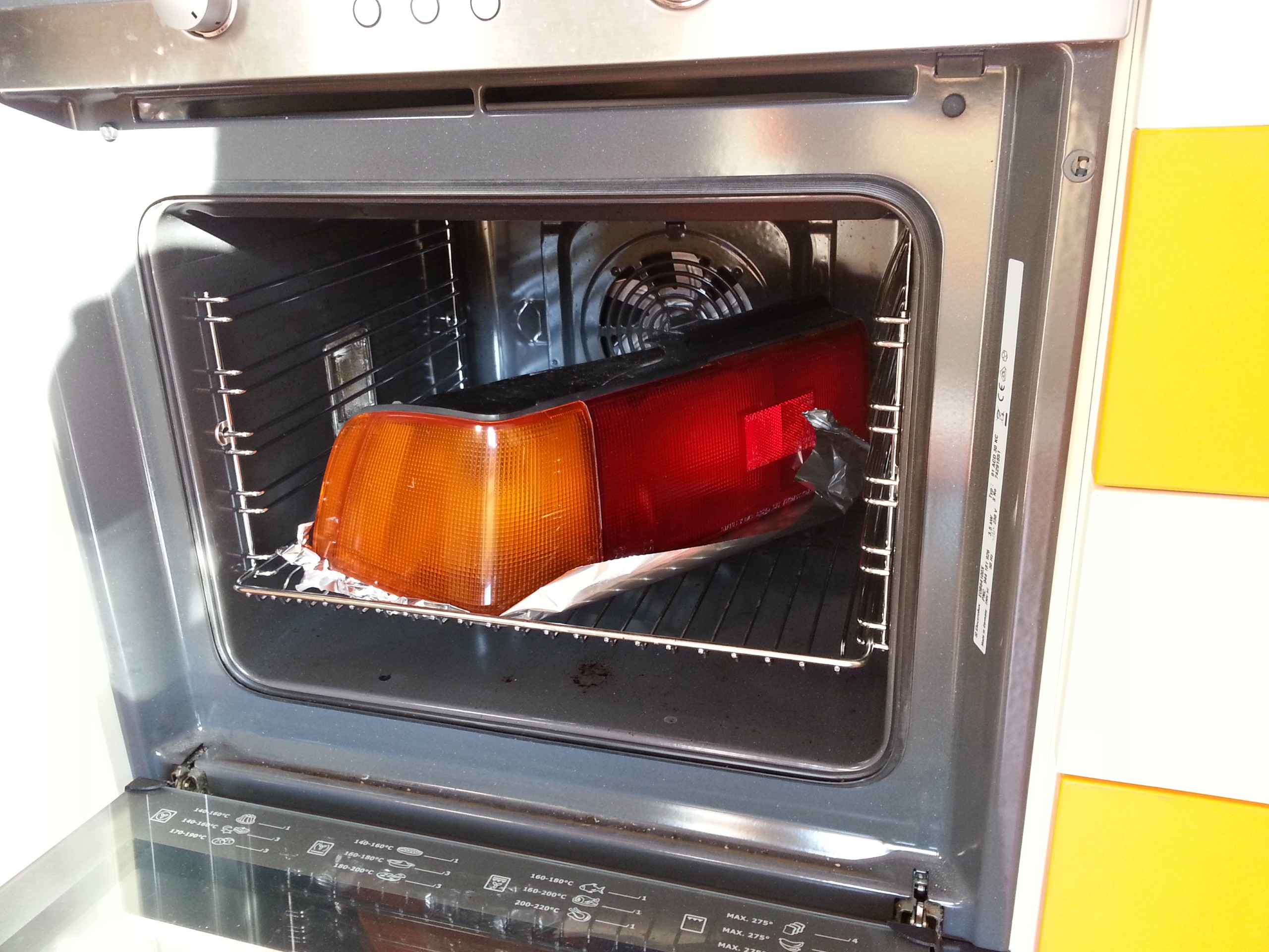

1. predhrejeme si trubu na max 150°C (odporucam tak 120°C staci)
2. umyte svetla hodime do truby, pre istotu pod ne dame alobal ... len pre istotu
3. pecieme 5-10 minut, kontrolujeme ci sa nam svetla nerozlepavaju :D
4. vytiahneme rukavicou z truby
5. oddelime plasty od seba pomocou rukavice, pripadne srobovaku, pokial mame vela lepidla ktore sa da odrezat odrezeme ho
6. snazime sa neulomyt ani jeden uchyt :D
7. poc vychladnuti zasa vycistime svetla

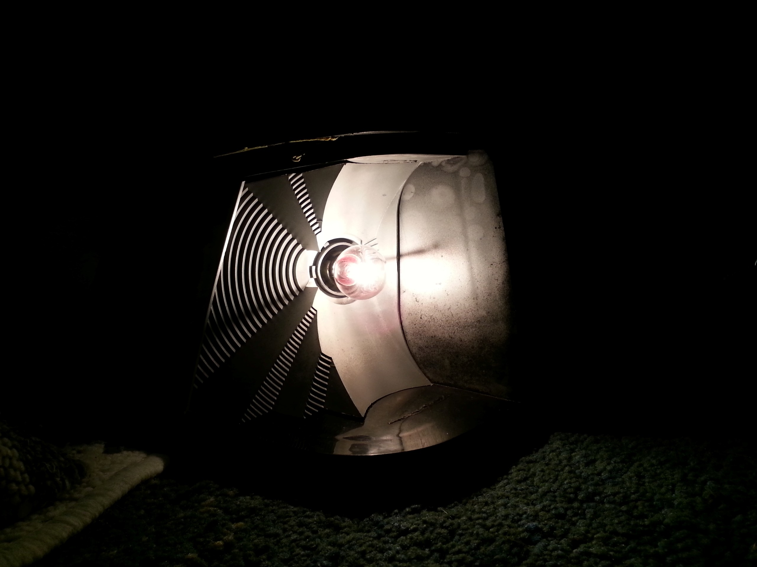

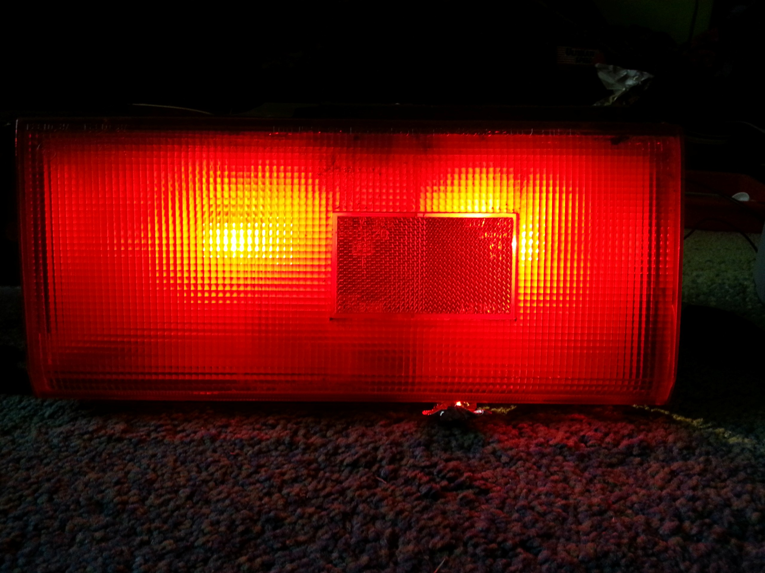

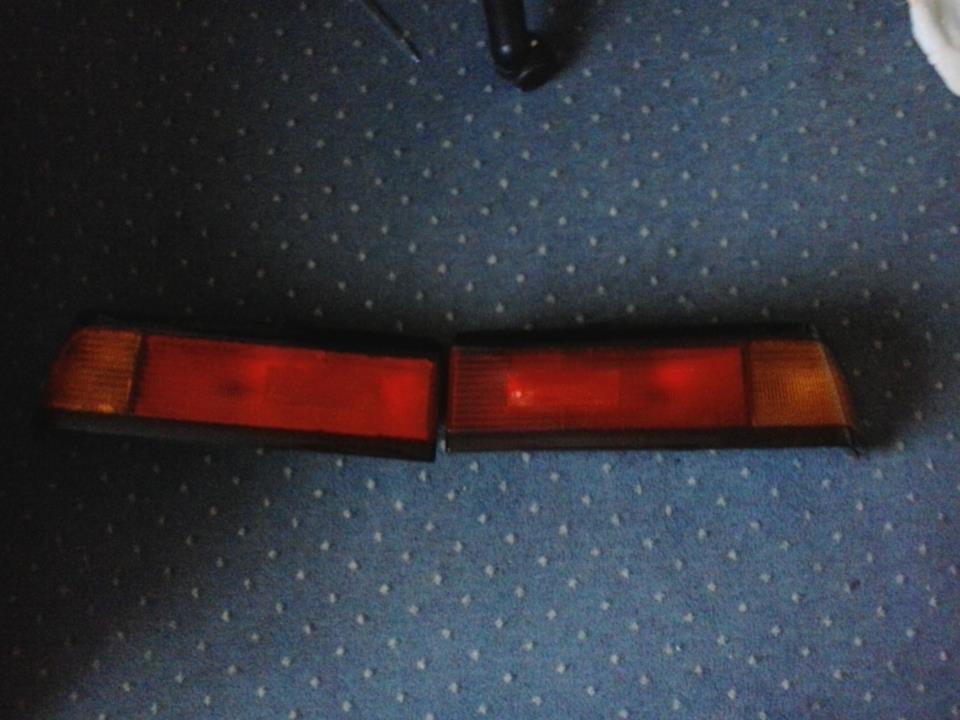

Pecieme, 120°C 5-10 minut

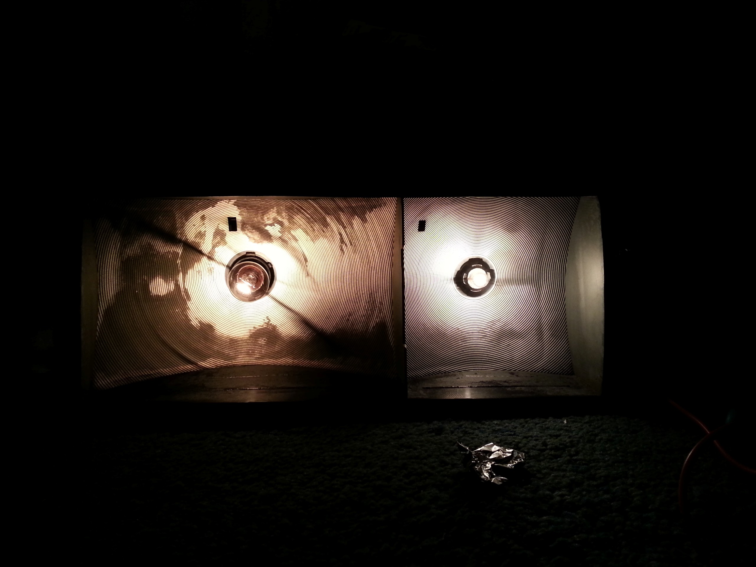

Normalne svetlo
Alobbal vs. klasicke svetlo
Svetlo vystlane alobalom

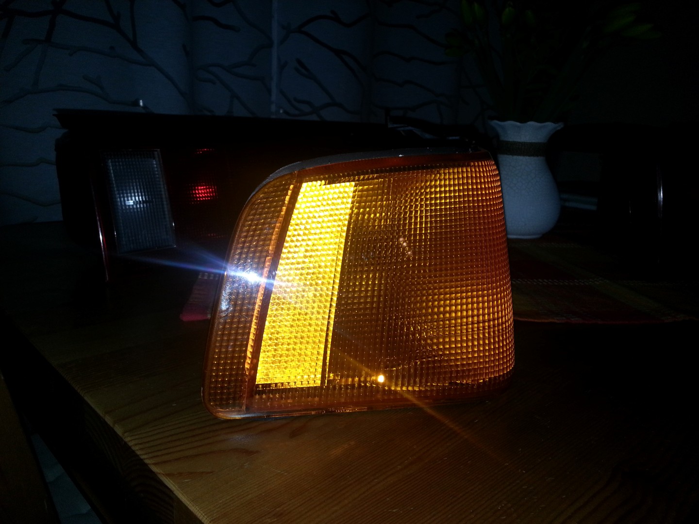

Blinker
obrysovky
Brzda

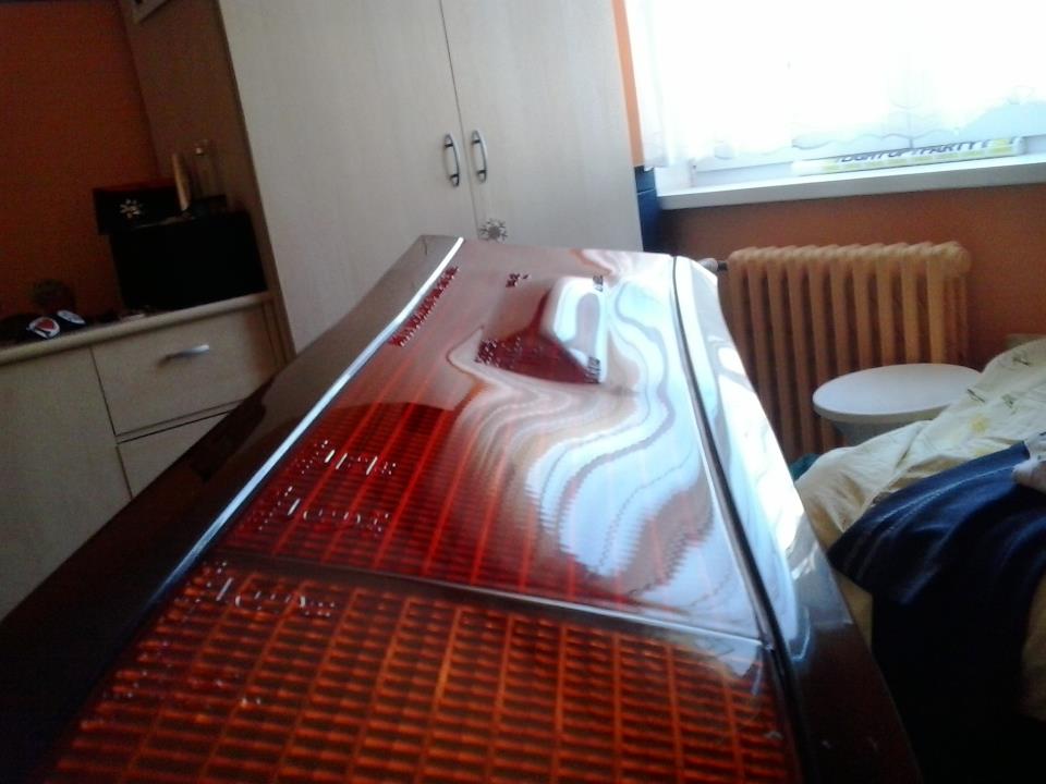

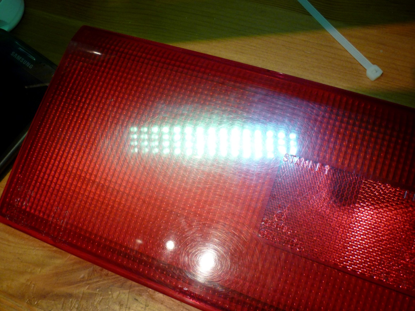

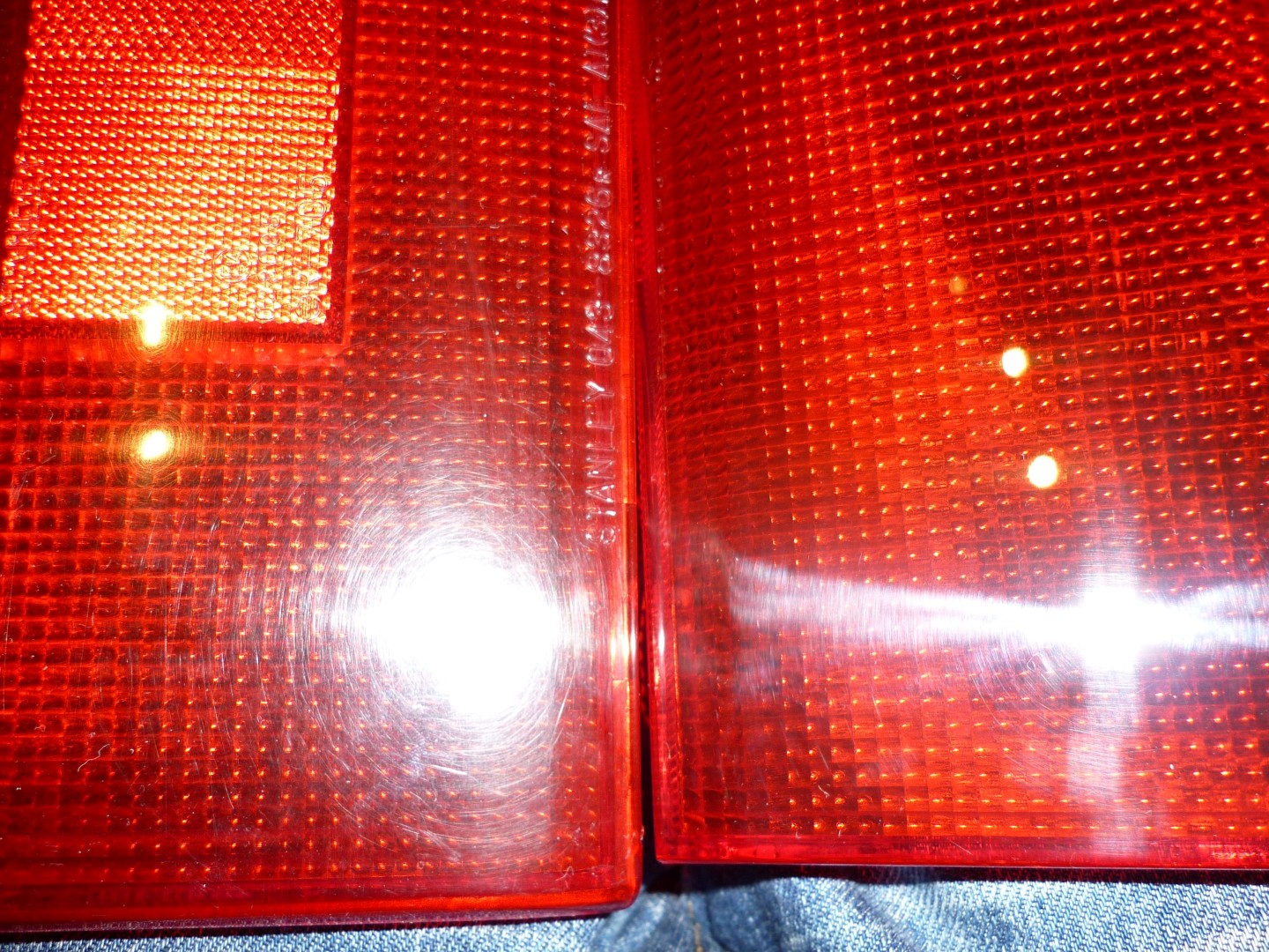

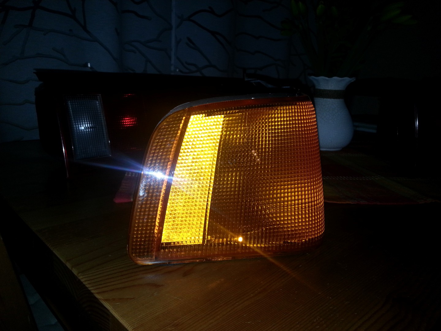

No tak pokracujeme:

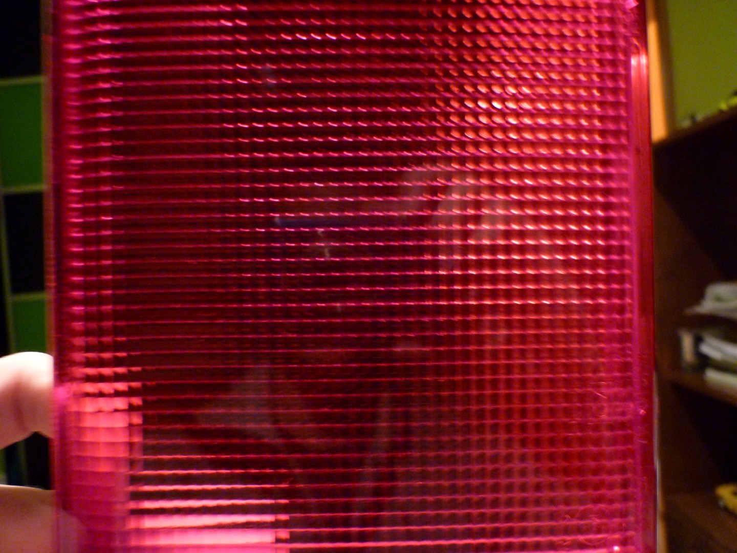

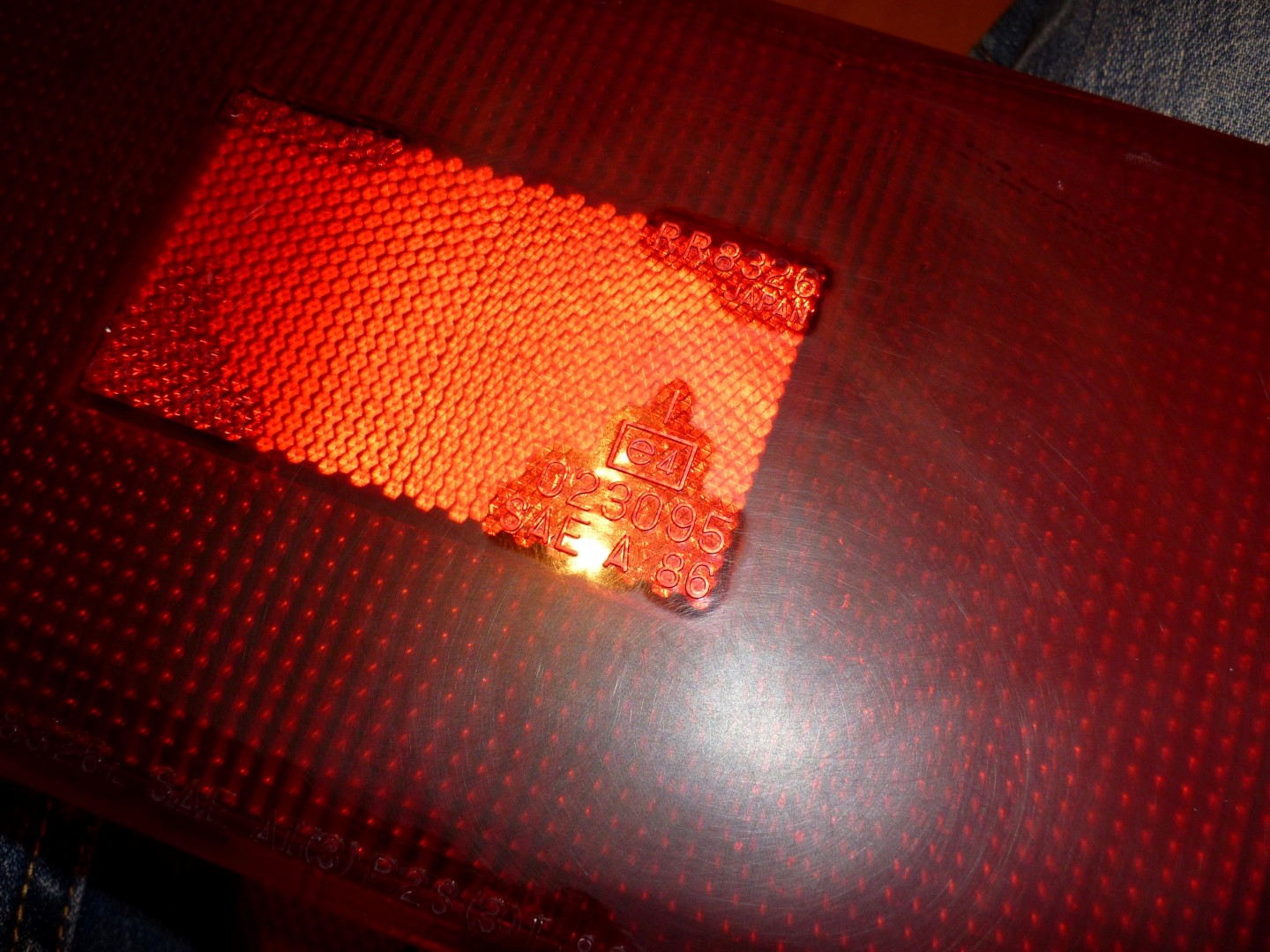

kupil som xerapol ze vysoku sumu 9,5€, kupil som smirgle 600, 1000, 2000.

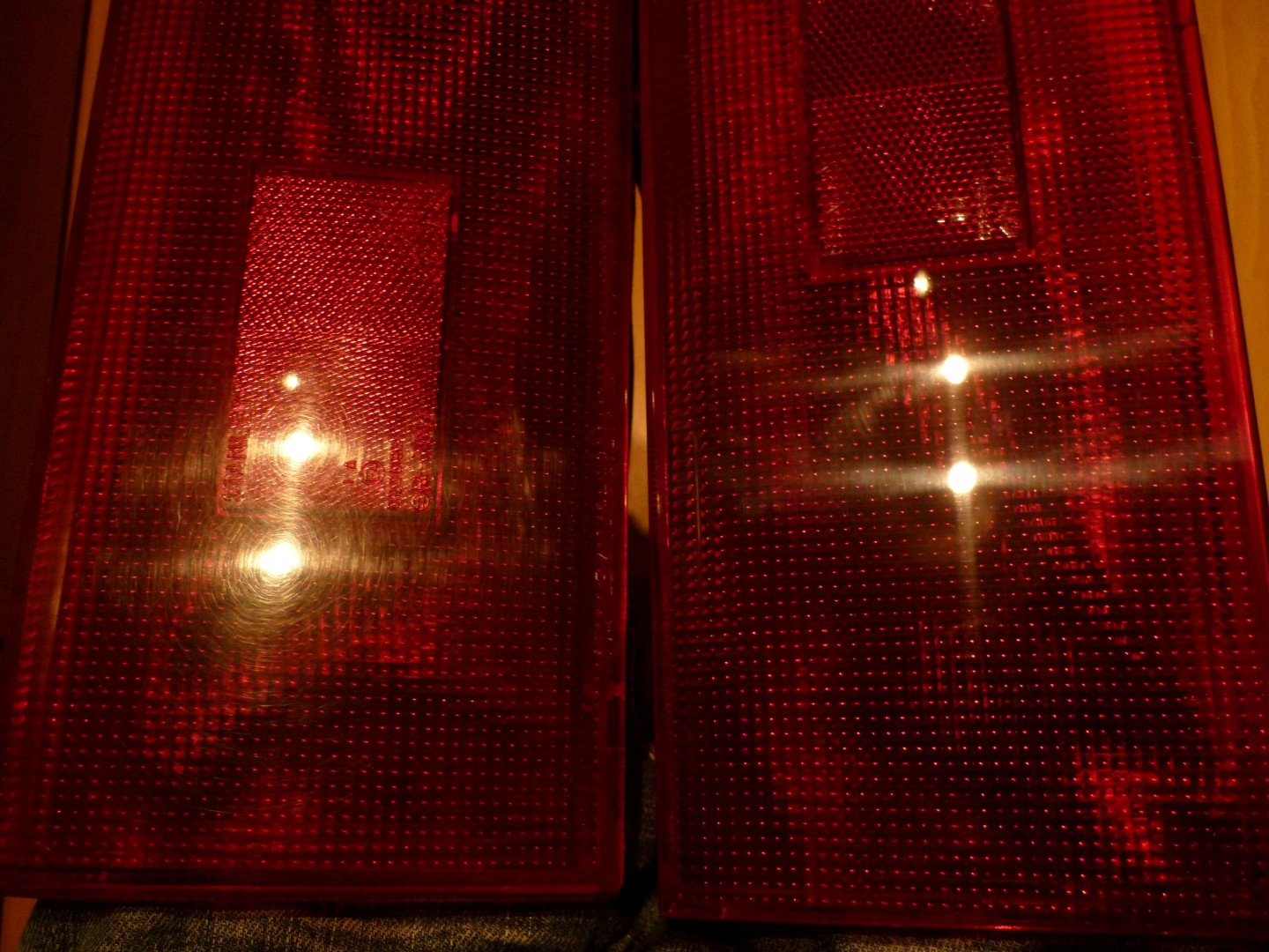

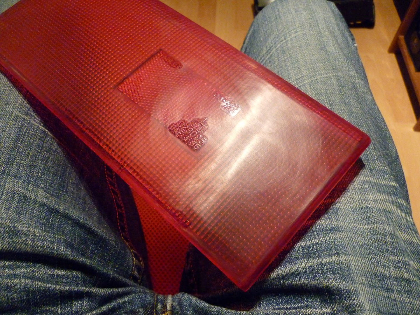

Ciste kryty som zacal brusit vodnym smirglom vo vode, usudil som ze nemam nejake extra velke skrabance tak zacnem 1000ckou. Dobra volba, potom som oplachol, urobil to znovu 2000ckou. Vyzeralo to biedne. Malo to dost matny povrch ale veril som xerapolu. Xerapol treba naniest najlepsie na handricku a potom poriadne pritlacit (ti co to budu robit rukami vela stastia :D ). Po asi 5 minutach lestenia xerapolom som umyl ten plast. Vyzeralo to celkom dobre, prebehol som ho este raz xerapolom, teraz som viacej tlacil. Oplachol, vyzera to super. Mozno by som nabuduce skusil kruhove pohyby nakolko teraz sa mi zda ze je vidno ze som isiel iba horizontalne a vertikalne. Ale inak je to leskle jak gula dedka vseveda. Kto ma zenu tak jej to moze vymenit namiesto zrkadielka v kabelke a nevsimne si to :D
Potom som pokracoval zo zvyskom, bohuzial som nedal pozor a zbrusil homologaciu odrazky :( ale inak to vyzera super, fotky hodim neskor ...
//edit: prihodene fotky

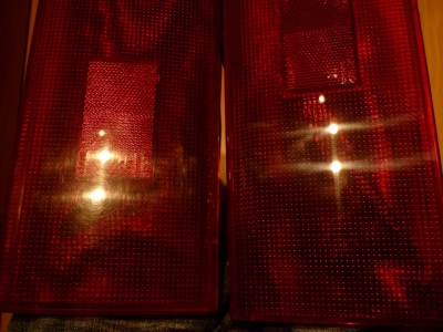

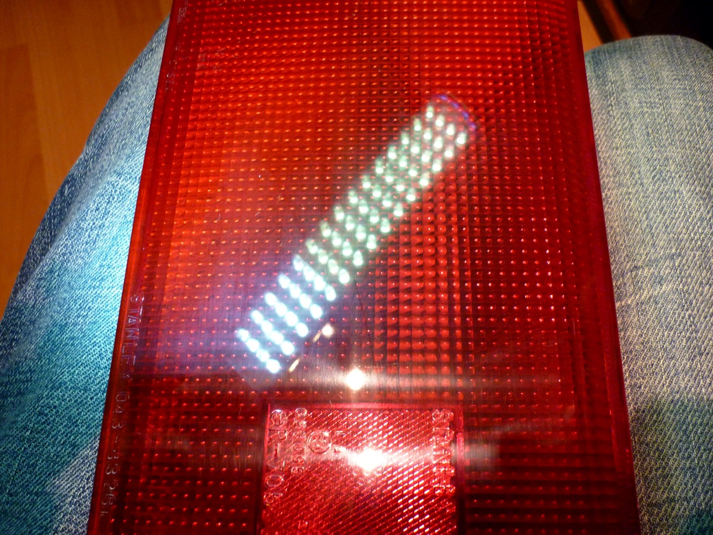

Pred lestenim
Po 1000
Po 2000
Po vylesteni
Porovnanie povodne a vylestene
Vravim, ako zrkadlo :D

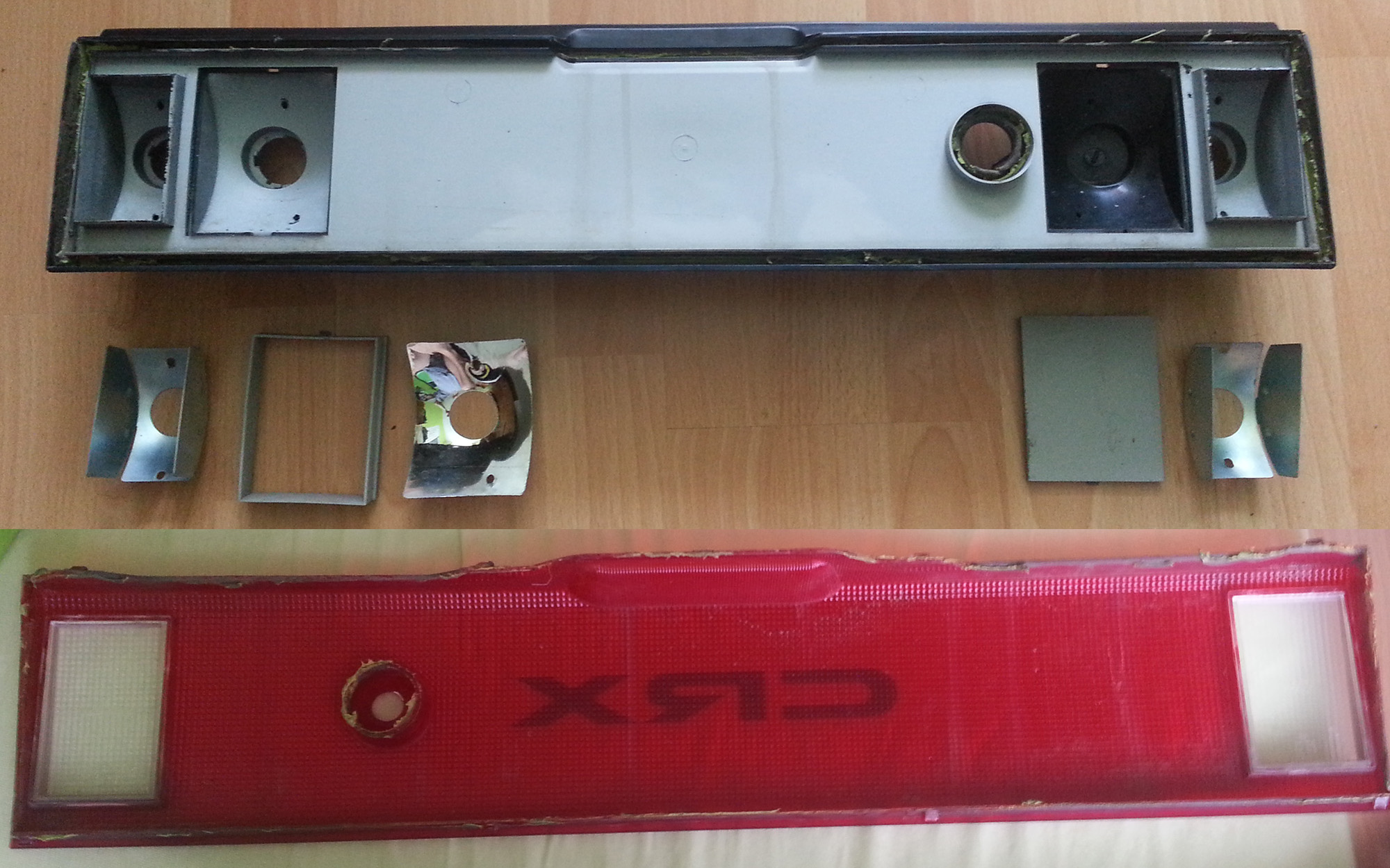

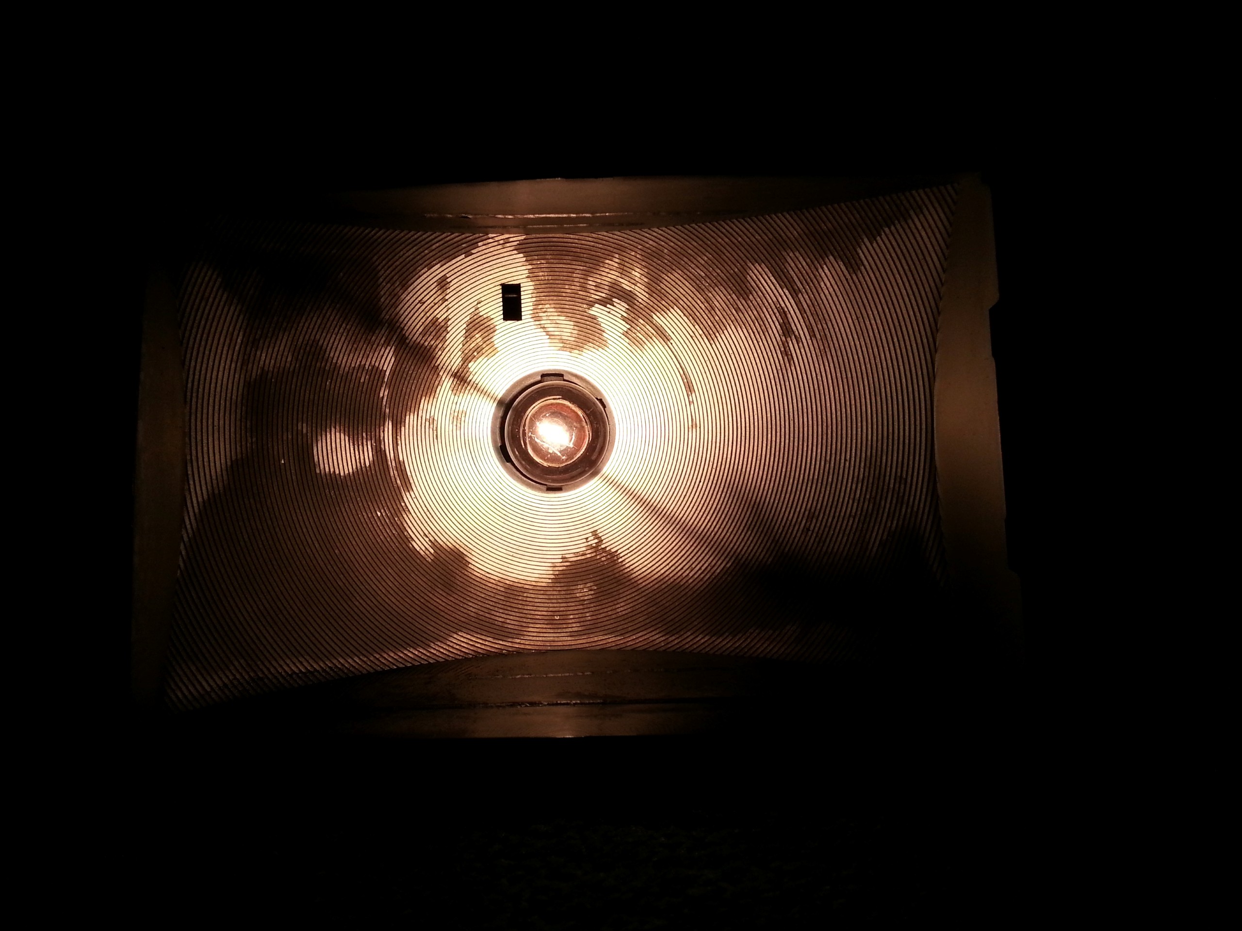

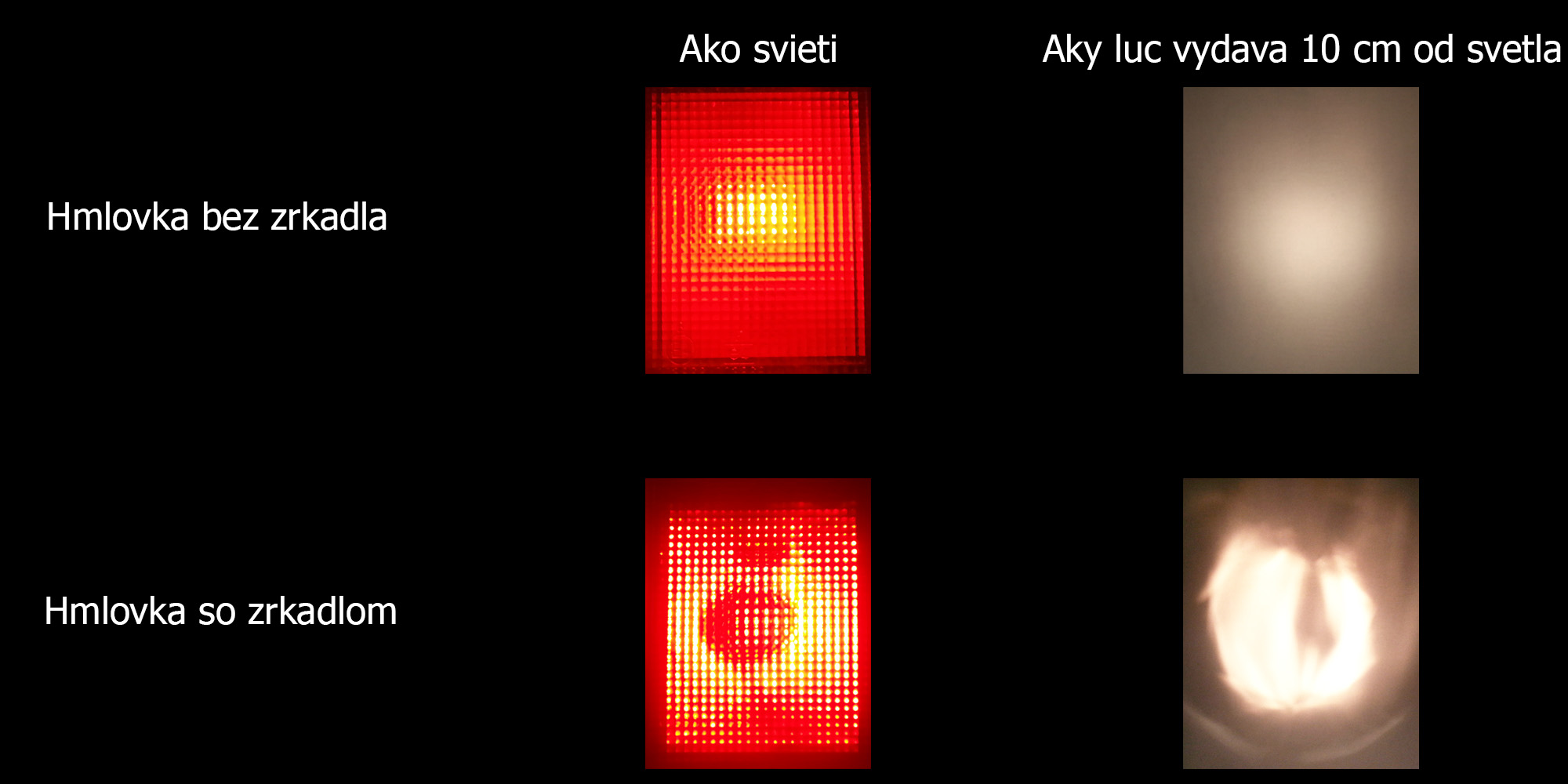

Dneska sa mi podarilo rozlepit aj stred nakolko sa mi nevosiel do truby/rury :D tak som to poriesil fenom. Ked som ten cerveny plast zhodil zaujala ma jedna, resp. viac veci.
prva je ze na hmlovku bolo pouzite normalne zrkadlo, resp. lesteny kov aby lepsie odrazala svetlo ziarovky.
druha vec ze aj spiatocka ma kovovu odrazovu plochu ale matnu, obe su priskrutkovane.
tretía vec ze vedla otvoru na zamok kufru je miesto na dalsiu hmlovku len je tam krytka ktora nahradza ramcek u normalnej hmlovky, takze spravit 2 hmlovky by nebol az taky problem ako sa zda ...

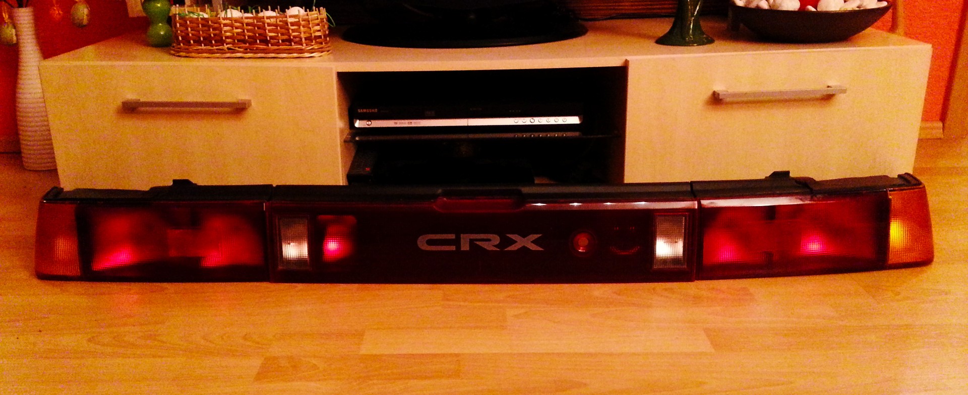

fotky pre lepsiu predstavu a tabulka aby sa vedelo preco chcem zrkadlo ...

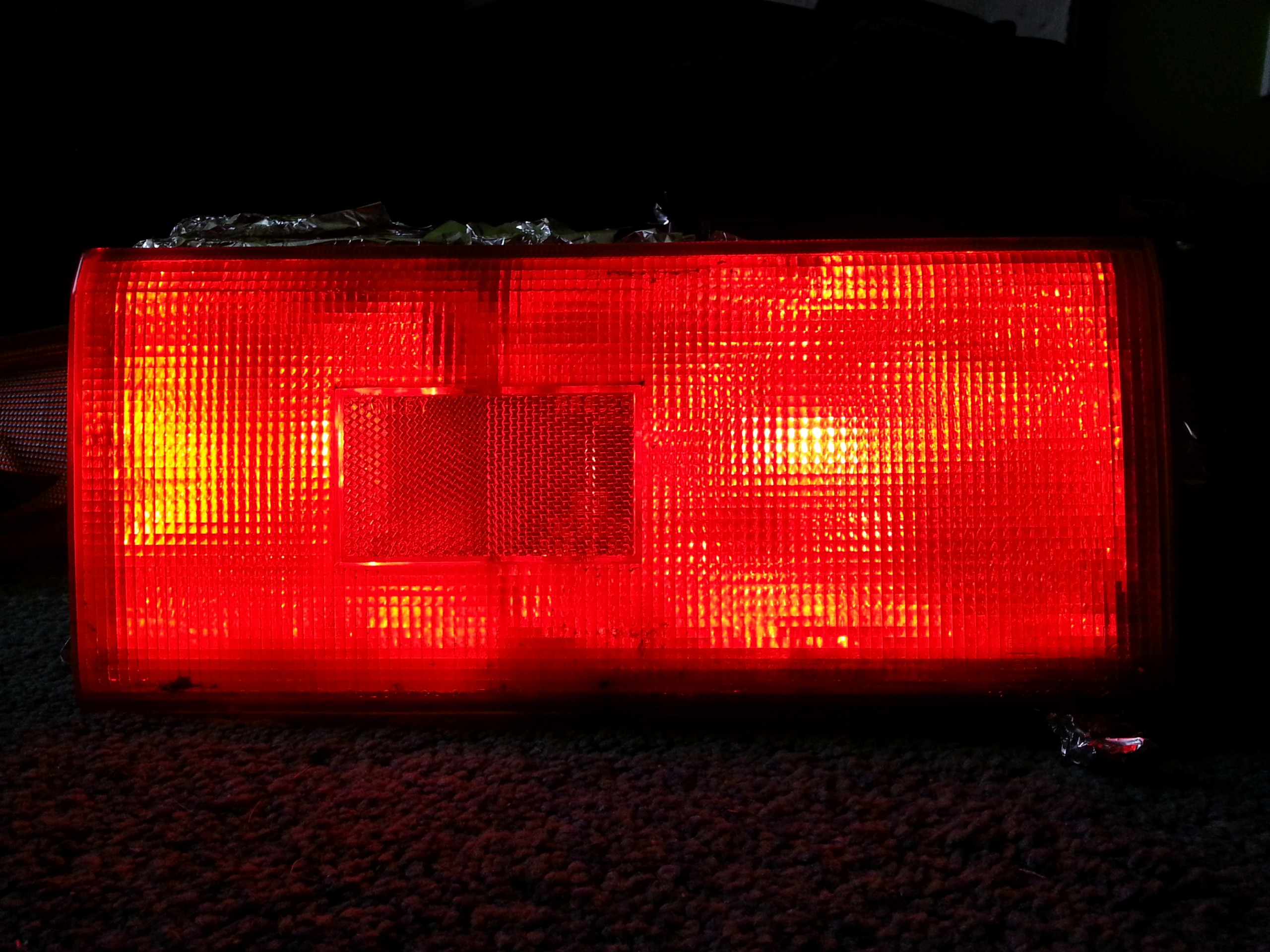

Příspěvekod Hira » 05 bře 2013 18:37

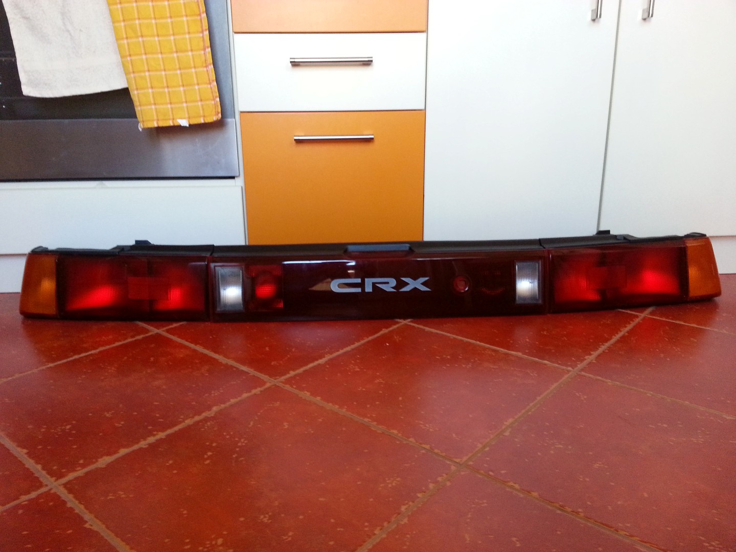

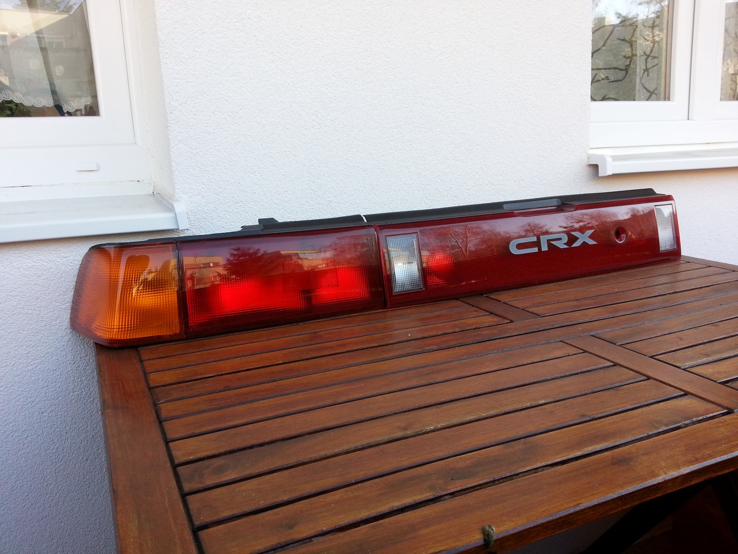

Tak dneska jsem dělal proces s alobalem. Je to celkem drbačka, ale výsledek je parádní! Dát alobal pod světlo, když "pečeme", je asi nezbytný. Dal jsem alobal na rošt v troubě a jen ten malinký kousek světla co neležel na alobalu se začínal od roštu rozpouštět, ale naštěstí jsem to ještě zachránil :lol:. A fakt to v té troubě nemějte dlouho... Jak jsem se zažral do rozlepování jednoho světla, čas utíkal rychleji než se mi zdálo a druhé světlo jsem v troubě nechal déle. Zítra kvůli tomu musím za sajlemem pro "nové". Pomocí leštícího kotouče a zubní pasty :lol: jsem rozleštil sklo a vypadá to moc pěkně. I na autě to je hezky poznat a svítí to víc.
Pozor při zahřívání!
Vlevo opravené, vpravo staré

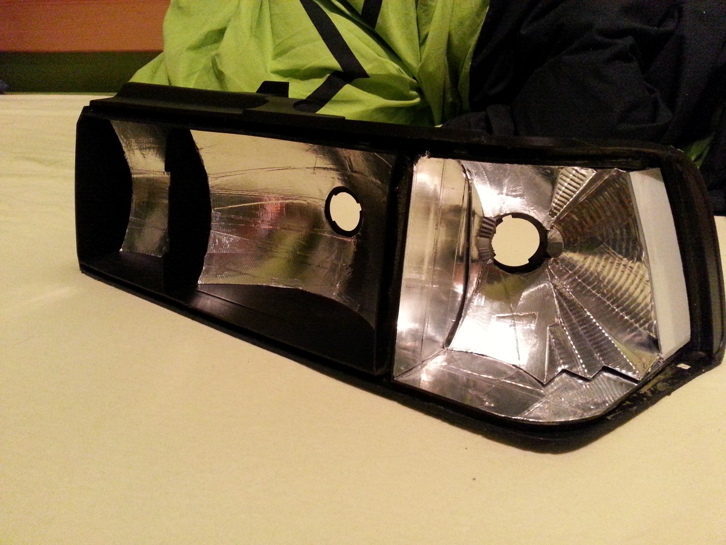

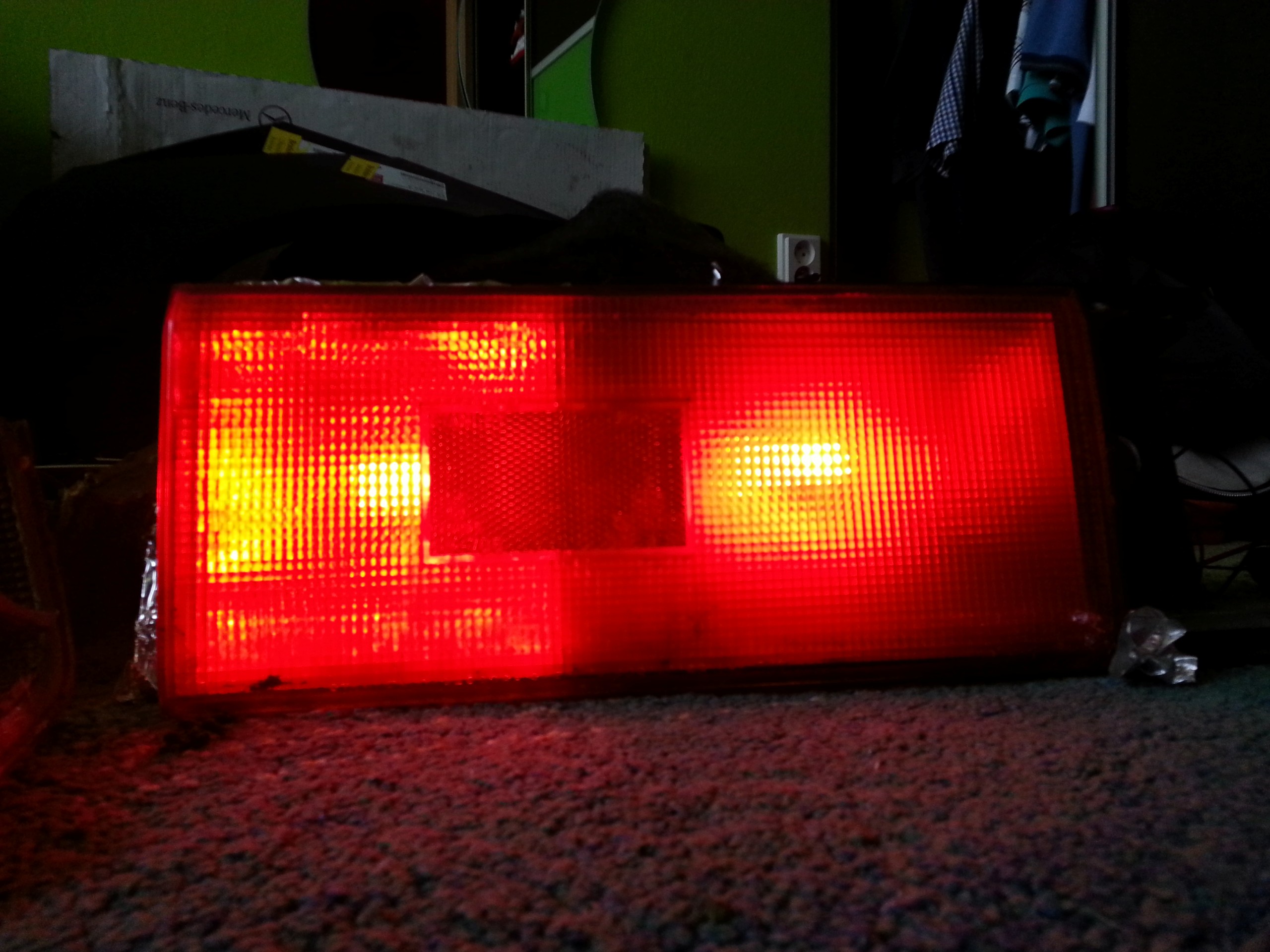

No, tak budem pokracovat aj ja. Skusenosti ktore som nabral pomedzi to ako som prerobil svoje svetla :)

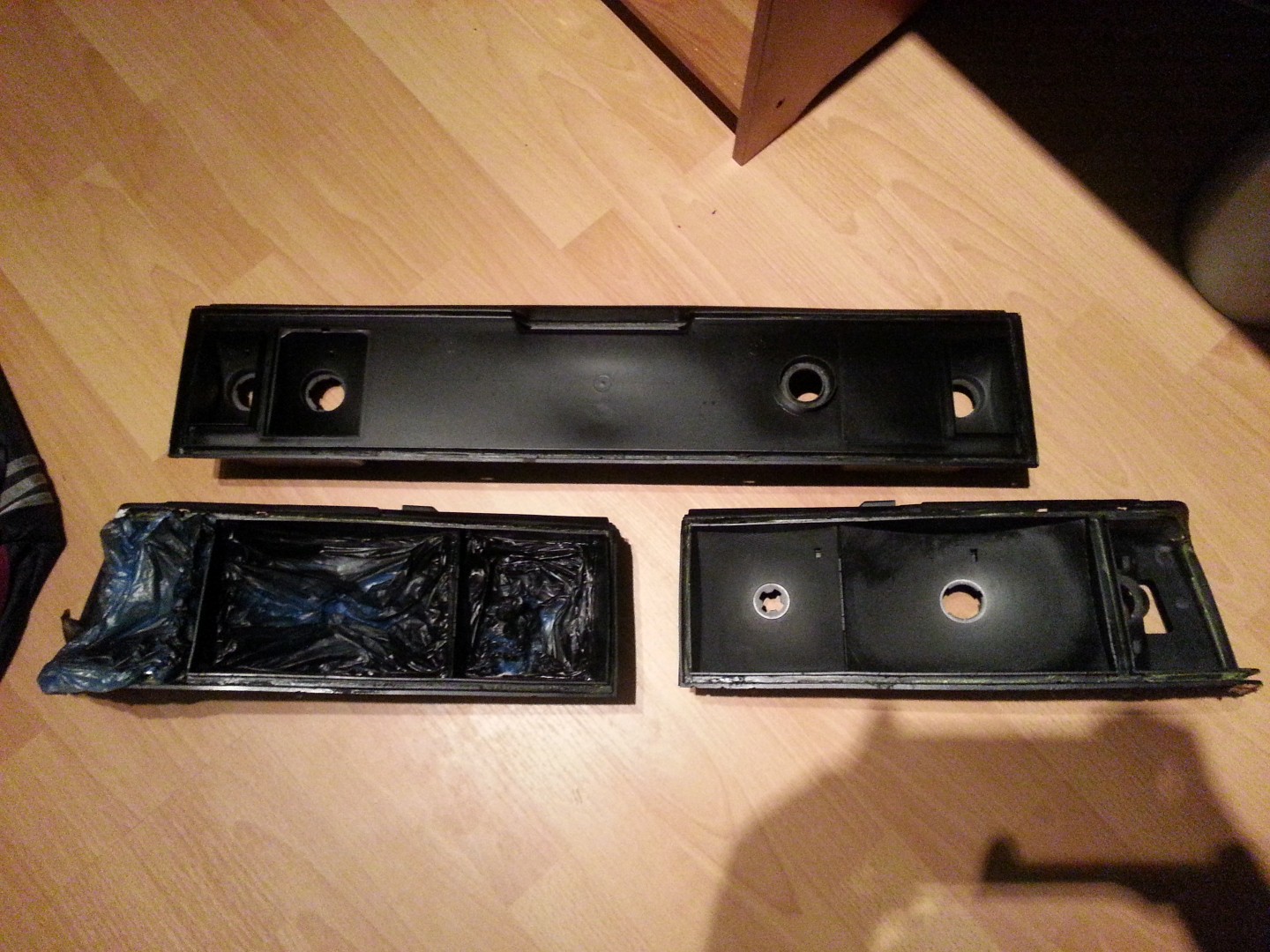

- paraboly v zadnych svetlach niesu stavane na to aby odrazili svetlo smerom dozadu, ale len ho rozptylili po parabole, cize maju ine smerovanie. Tym padom vam skoro absolutne nepomoze ked namiesto paraboly date striebornu odrazovu foliu. Mozno pomoze alobal ako pisal Hira A to preto lebo alobal sa pokrci pri nalepovani a porozptyluje to svetlo lepsie. Ak sa niekto bude nahodou nudit, tak by som dal znovu na parabolu striebornu alebo pripadne bielu, mozno by som experimentoval aj s matnou farbou :) ja osobne som dal hlinikovu foliu, moc to nepomohlo, ale lacnejsie riesenie nemam nakolko som ju dostal od kamarata :D
- jedine kde folia hlinikova pomohla je blinker, smerom dozadu, tam ked date foliu zvysite svietivost asi tak o 50% co je super vysledok! *fin*
- Silikon si nechajte poradit vo farby laky ktory, a mnozstvo silikonu musite odhadnut sami, ale neni to tazke. Pri cakani mozete dat dokopy svetla eskapaskou.
- boky stien parabol som nastriekal na cierno, ked sa to spoji s cervenym plastom, vyzera to tmavsie, podla mna aj lepsie, trosku sa tym padom podobaju na poface svetla :)
Fakt som zvedavy ako vyniknu na aute, a ci budu tesnit tak ako maju :)
Re: Návod: Zadné svetlá

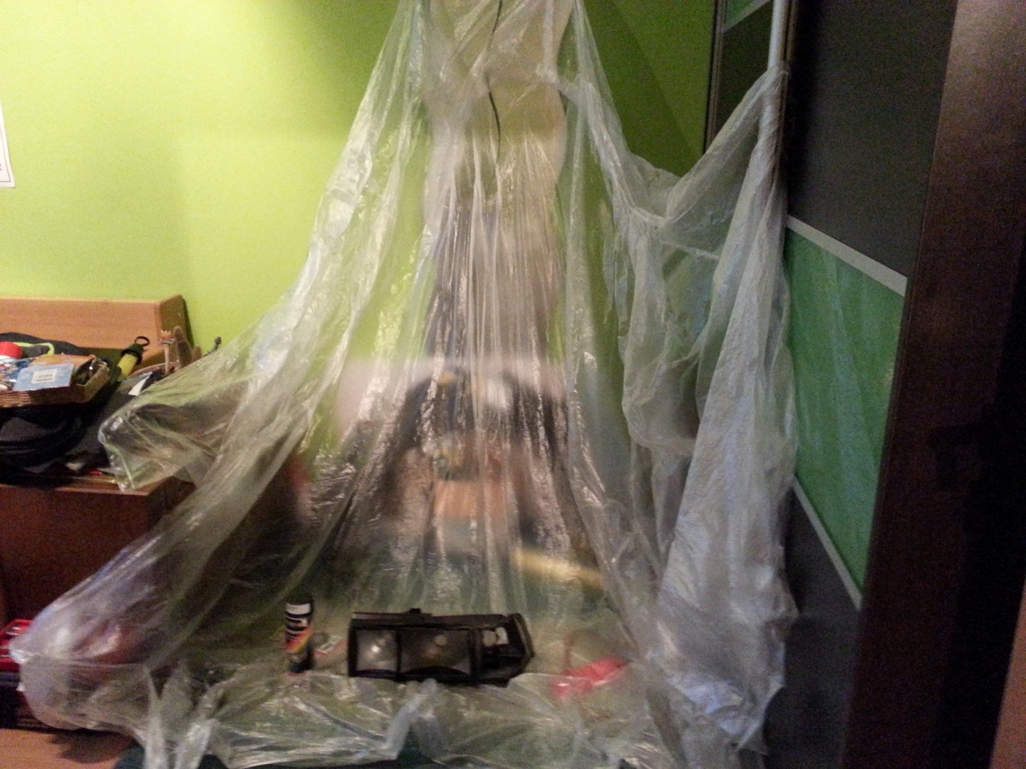

Příspěvekod Swingal » 05 bře 2013 23:06

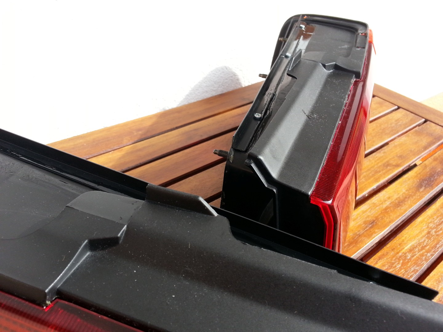

Este par fotiek z prace :D
Moja lakovna :D
Nastriekane
Vnutro komplet
Odrazka/reflexna folia

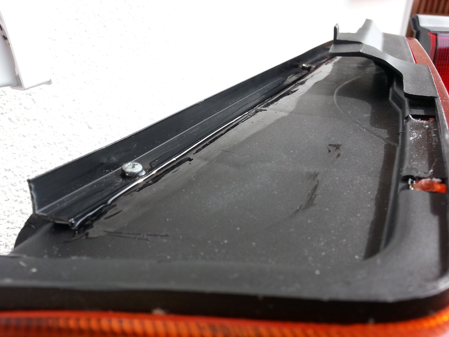

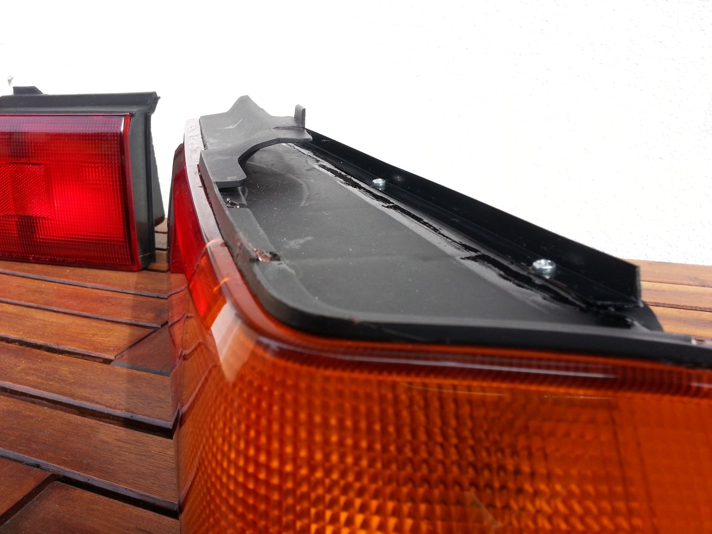

Příspěvekod Swingal » 09 bře 2013 12:56
Este jedna vec k svetlam, rozhodol som sa pre upravu proti zatekaniu, doteraz vsetka voda isla na svetla a dostavala sa do kontaktu s penovym tesnenim, to niekedy potom uz nevydrzalo a prepustilo vodu. Rozhodol som sa na svetla dat Lkovy plastovy profil podlepeny silikonom pritiahnuty 3jkami skrutkami s maticami. Tym sa snazim zabranit aby velke mnozstvo vody islo do konaktu s tesnenim a tym padom hadam budu svetla odolnejsie proti zatekaniu *drinks*
