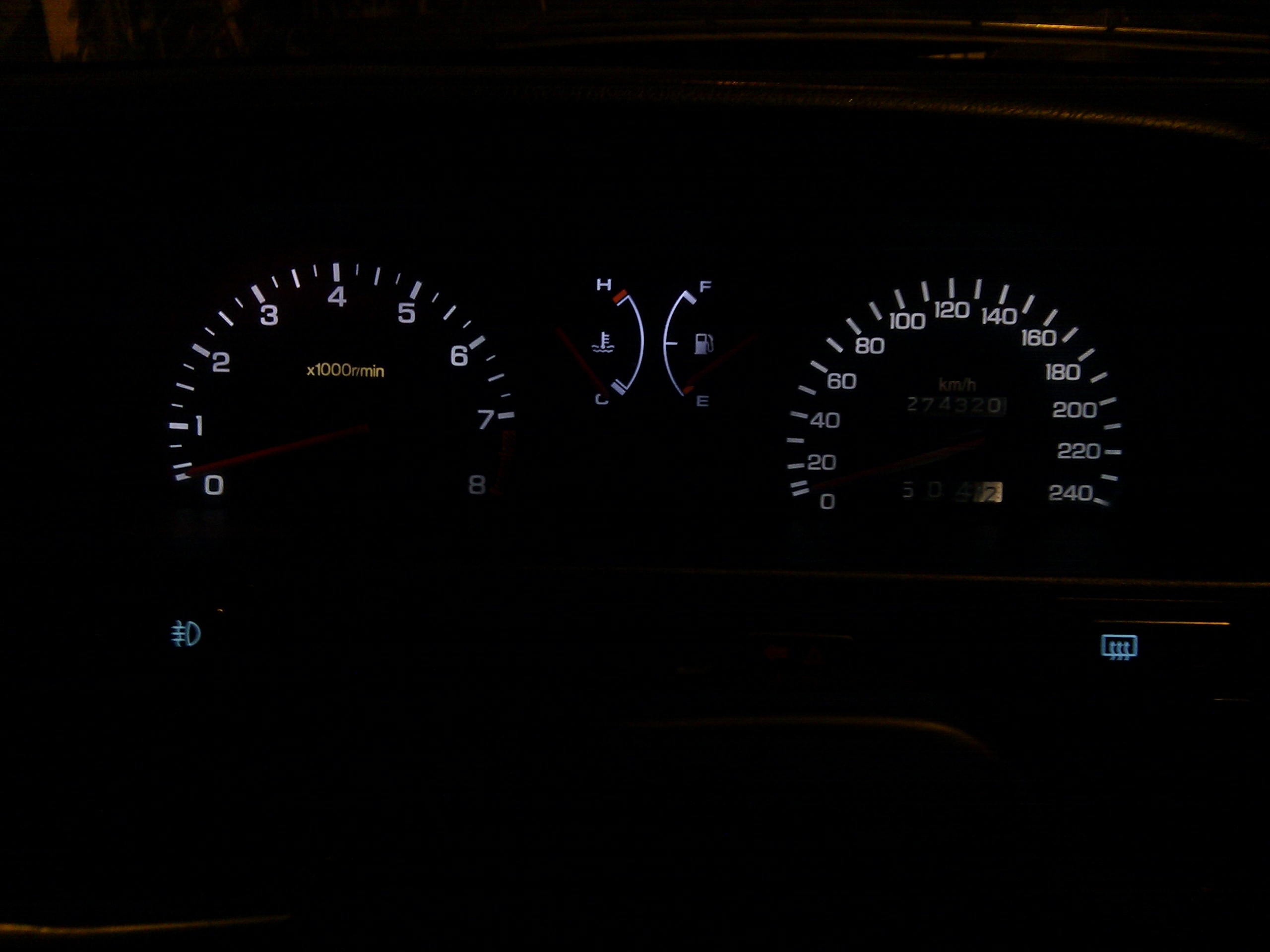

Ďalej som namontoval nasvietenie ručičiek pomocou štyroch UV diód. Z hornej časti budíkov som vybral žiarovky aj oranžový plast a do krycieho plastu som osadil 4 UV ledky.
Záporný pól som pripojil na budíky a kladný som vyviedol káblikom a zapojím ho na pôvodný prestrihnutý káblik napájania osvetlenia budíkov tak aby UV svietili stále a prepínalo sa len podsvietenie biela a červená.
4 x UV led osadené v hornom plaste
Toto by bol záver návodu a prikladám fotky finálneho podsvietenia

ked si zapol len tie UV ziarovky tak osvetluju aj cifernik? je vidno ze svietia?
Re: Led podsvietenie budíkov
Příspěvekod Robo23x » 20 čer 2012 22:32
osvetľujú aj ciferník... je to taká fialovo modrá farba ale nevypadá to zle ;)
Příspěvekod Swingal » 25 čer 2012 23:54
No vyzera to celkom okej, az na to ze 8micka mi uz moc nesvieti, ale to asi spravim, skorej musim poriesit nasvietenie ruciciek lebo je biedne, skusim este uv svetlo a vyrobit priehladny plastovy filter co je hore. Ale inak som celkom spokojny :)

už viem čo myslíš ale skorej poriešim eše jednu ledku lebo teraz som nastavil aby mi jedna (ta pri osmicke) svietila dohora. Potom je otackomer rovnomerne osvetleny az na tu osmicku, a ked tam dam este jednu tak bude aj osmicka okej. Ale asi skorej objednam iny typ led a ta mi to pekne osvetli :) a rucicky poriesim, dneska sa mi nechcelo :)

Lebo už svietim celkom pekne ale tie ručičky skoro nevidno ... (pravda je že keď idem 100 a otacky su 4000 tak ich vidno celkom ok :D)
