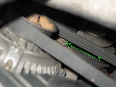

Předem než začnu chci podotknout, že jsem ho vyndaval ze své EE8 nemohu zaručit, že z ED9 a jiných modělů to půjde stejně pokud ano tak je to jen dobře. Tak a pro orientaci fotky jsem opatřil šipkama různých barev snad každá barva má své opodstatnění a to zelená=demontáž (vyšroubování), žlutá=odpojení (sundání), červená=posun (ukazuje i směr posunu), modrá=doplňková (např kam se co přesunulo a podobně). Dále ke každé zelené šipce jsem připsal číslo=velikost klíče(ta se může též lišit). Tak teď k samotné demontáži mně bohatě postačila sada očkových klíčů a celková demontáž když jsem nijak nezávodil a nevznikly žádně jiné potíže trvala necelou půlhodinku.

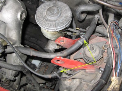

Odpojení kontaktů k nádobce brzdové kapaliny. Né každý máme rozpěru a ten kdo jí má pochybuji, že má stejnou jako ostatní takže vlastníci rozpěr jí musí demontovat tak aby nadále nepřekážela, u té mé stačí pouze povolit jednu stranu a otočit rozpěru vzhůru.

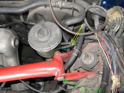

Odpojit tyto dvě hadičky a přesunout za nádobku brzd. kap. viz následující obr.

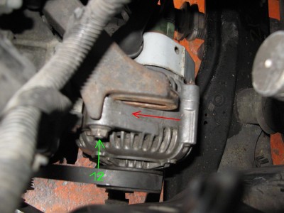

Povolení spodního šroubu altíku. Není na něj moc vidět jde nahmatat. Je zbytečného celý vytáčet stačí pouze první trhnutí, aby se mohl altík v dalších krocích pootáčet.
Povolení horního šroubu altíku stačí tak, aby se dal altík posunout blíže k motoru pro povolení klínového řemenu. Následně sundat řemen.

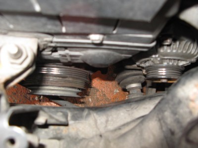

Díky prostoru je lepší sundavat řemen u kliky postupným posouváním směrem od kliky. Hlavně žádné násilí.

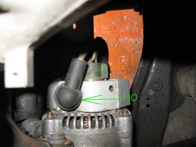

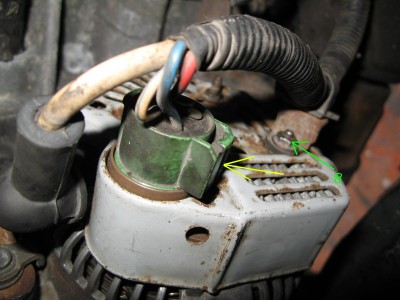

Z druhé strany alternátoru neni vidět, ale vše jde po hmatu. Povolit matku co drží držák kabelu a odpojit kabel (jde to malinko stuha)
Na horní straně plechového krytu altíku ,,přetáhnout" gumu a povolit matku následně jde kabel vytáhnout. Tyto kabely strčit nejlépe někam dolu, aby nepřekážely.
