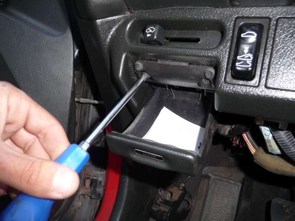

Taaaaakže, dnes jsem byl u Ramika a pustili jsme se do mého...hlavního relé...které samozřejmě zlobilo i mě *dash* ...znáte to, zahřátej motor a motor nestartuje a nestartuje, trapná chvilka na benzínce a kdekoliv jinde a řešení je většinou otázka čtvrt hodiny. Pojďte se podívat jak na to *fin* ...
Začíná to typickou idylkou kdesi v lesích :D
První krok je odmontování táhla od kapoty *oprava*
Druhým krokem pro snadnější přístup bude odmontování kastlíku na mince, který drží jeden šroubek vespod a dva z vrchu.
Třetím krokem bude odmontování samotného relé, které drží na tomto šroubu...
A hlavní relé šikovně vytáhněte a odpojte...nám se to povedlo touto skulinou od kastlíku...
V dalším kroku odtáhněte packy a opatrně relé rozeberte
V poslední části využijeme kamaráda cín a pájku a kápneme všude nový spoj, jelikož staré jsou popraskané, mnohdy jsou to mikroskopické trhlinky.
Při sestavování nezapomeňte koncovku vsadit zoubkem od plíšku :)
Toť vše! Přeji příjemnější opravování tohoto věčného problému a děkuji Ramikovi za pomoc! *drinks*
