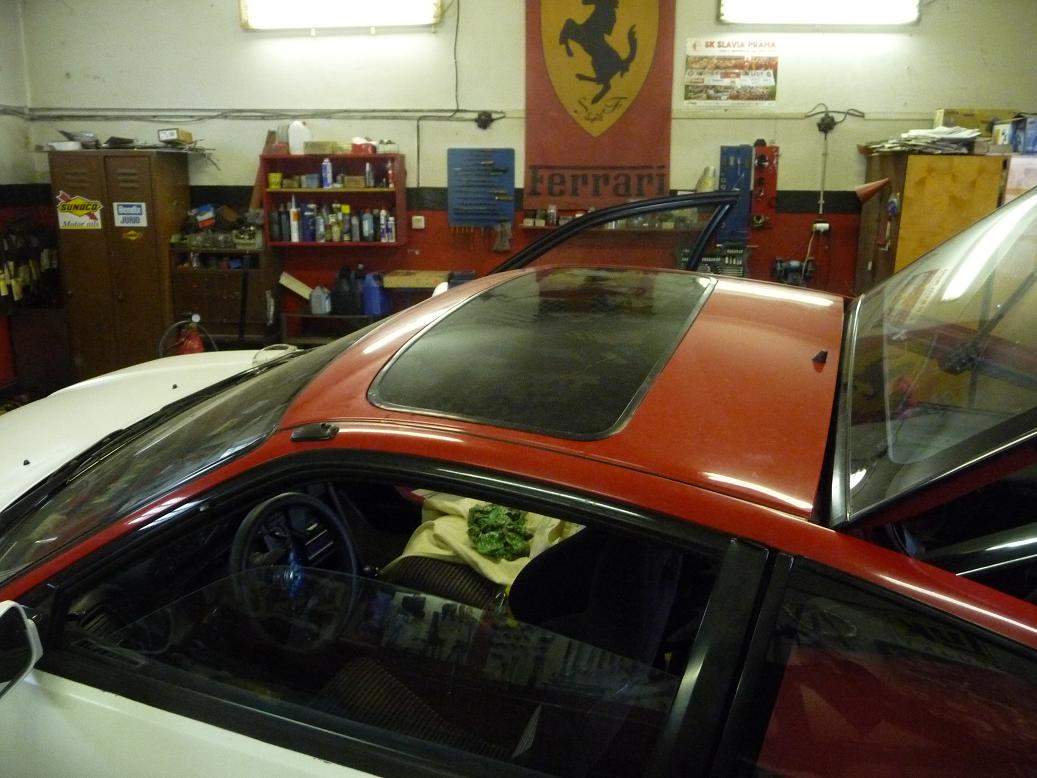

Takže ještě jednou postuju návodík na sundání šíbru, doufám že naposledy :D

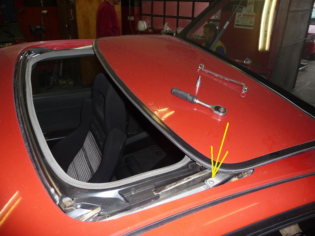

Odšroubujeme tento šroub na obou stranách

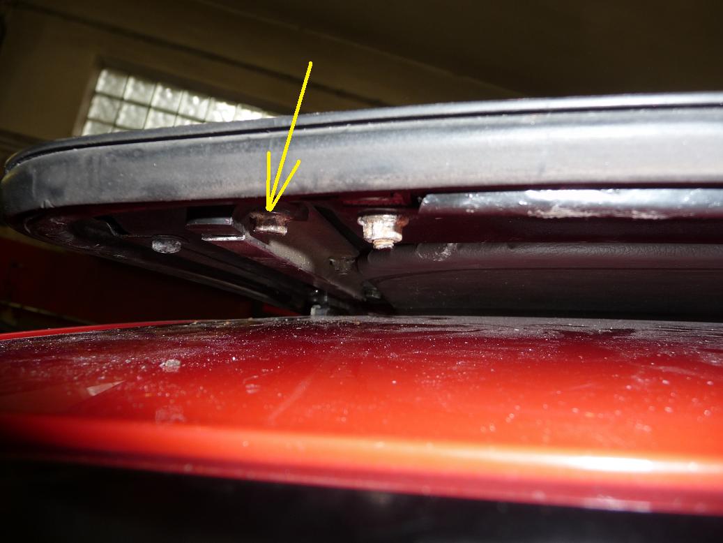

Poté odšroubujeme tento na obou stranách a tím uvolníme pojistku kolejnice...
a směrem dozadu šíbr vytáhneme,nasadíme nový a postup opakujeme nazpět
Jak se ptal Ajsik, nic se nemusí kalibrovat, stačí to jen upevnit rovně a pak pro lepší kluz kolejnici namazat vazelínou *fin*
