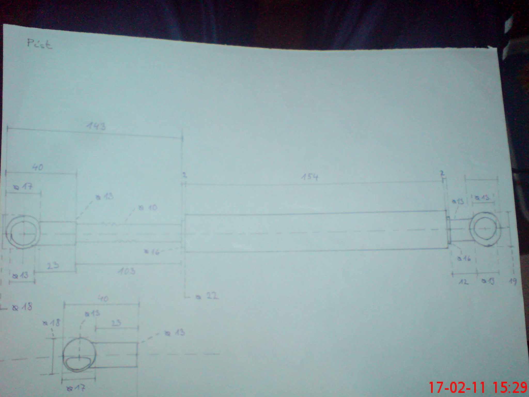

ano máš pravdu ale ty písty upozornuju musí mít dostatečnou sílu ,průměr nejde moc větší než mám sám,tědka přesně nevím kolik cm,myslím,že min.800N sílu, aby to udrželo dveře nahoře,a důležité je taky kvalitní ložisko,na tom doporučuju připlatit.Písty na otvíraní zadních dveří jsem si myslel,že by měli stačit,jenže dveře jsou asi težší,aspoň u mě to nefungovalo,origo lambo doors mají plynové vzpěry údajně až 2600N,ale doporučuju regulovaný,bez regulace by to mohlo docela rychle vystřelovat nahoru,což není žádoucí,když bude slabší,jde to řešit posunutím težiště pístu,aby byla vetší páka,ale místa tam moc teda není na moc velký úpravy.Níže technický výkres pístu toho co mám já v crx.ale bohužel už nemám výkres přesný na panty,bývalý kamarad zmizel i s nima a já už je mám zase na crx namontovaný....., *crx* víc s tím tědka asi nepomužu.Možná by tam šli i ty na kapotu,ale nemůžu potvrdit,záleží jaký mají těžiště a páku při namontování.
Tady výrobci pístů na zakázku.
http://www.eckold.cz/
http://www.montako.cz/kategorie/plynove ... -1428.aspx
http://www.moliton.cz/zakazkova-vyroba/
technícký výkres pístu

Příspěvekod Malicka » 17 úno 2011 16:04
Děkuji za ty výrobce.Ale spíš bych potřebovala ten plánek těch pantů...Jinak,to zvládnu,jsem koukala na MacGyvera :lol:

Malicka píše:Děkuji za ty výrobce.Ale spíš bych potřebovala ten plánek těch pantů...Jinak,to zvládnu,jsem koukala na MacGyvera :lol:
to je to co mi bohužel tědka chybí,jedině ho udělat znova.Jenže já už je mám na autě a zas to vyndavat,no uvidím není to lehké. :?
