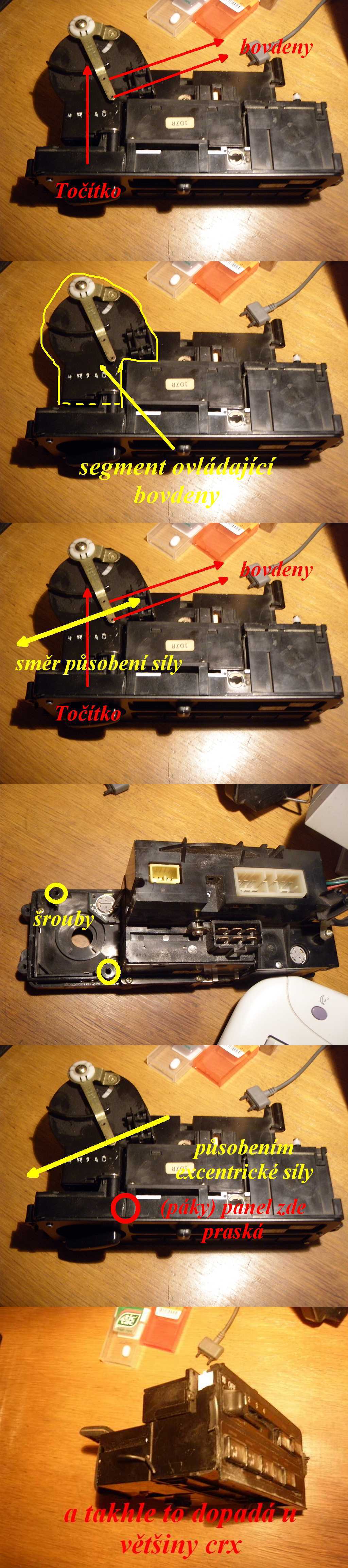

Co to vlastně způsobuje?
Chybná konstrukce, i když je pravda, že hodně silný plast by to vyřešil:)
Stručný popis k obrázkům:
Točítko přenáší pohyb na bovdeny, otevírající a zavírající kohout na trubce s teplou vodou. Působení sil je v ose bovdenů a směřuje mimo celý panel topení. Segment s bovdeny drží dva šrouby na čelním plastovém panelu, který je poměrně slabý. Působením excentrické síly vzniká páka a celý čelní panel se prohýbá, což vede posléze k prasknutí v nejslabším místě.
Takže pokud je v nějakém céru nepopraskaný panel, neznamená to, že byl majitel šetrný a jemný, ale to, že zřejmě často s točítkem netočil:)
A nyní návod, jak tomu všemu předcházet:
Panel bývá většinou poprsakaný, někdy úplně na kusy, takže krycí plech používám nejen jako nosný prvek, ale i na schování popraskaného plastu.
Panel lepím chemoprenem a šroubky přidávám jen víceméně proto, že jsou tam už připravené dírky.
Takhle by panel už neměl praskat, kov ho udrží, ale dělám pak ještě jedno - a to je právě možné udělat i předem u dosud nezničeného panelu - totiž že použiju černý silikon a segment točení pevně spojím se zbytkem panelu - viz fotky. Získám tak druhý bod uchycení a při točení točítkem už nedochází ke zkrutu, ale síla se roznese do obou bodů uchycení.
A výsledek myslím vypadá moc hezky:)
