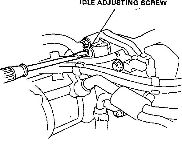

Nastartujeme a necháme motor ohřát na provozní teplotu.

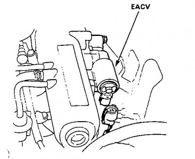

Odpojíme konektor EACV.
Zjistíme stav otáček v klidovém režimu (bez puštěného topení, světel či vyhřívání zadního okna). Volnoběžné otáčky by měly být v rozmezí 650+- 50rpm.
Pokud nejsou, nastavíme tuto hodnotu pomocí plochého šroubu umístěného na tělese klapky.
Poté připojíme konektor zpět na EACV a vyjmeme pojistku č. 10 a provedeme reset ECU.
Motor v tomto stavu nechte běžet asi minutu. Otáčky by v klidovém režimu (bez topení, světel či vyhřívání zadního okna). Volnoběžné otáčky by měly být v rozmezí 750+- 50rpm pro SOHC a 800+-50 rpm pro DOHC.
Stejný postup můžeme aplikovat i s rozsvícenými světly a zapnutým vyhříváním zadního okna. Volnoběžné otáčky by měly být v rozmezí 750+- 50rpm pro SOHC a 800-50 rpm pro DOHC.
Dalším krokem je zjištění volnoběžných otáček v plném zatížení (puštěné topení, světel a vyhřívání zadního okna). Volnoběžné otáčky by měly být v rozmezí 780+- 50rpm pro SOHC a 800+-50 rpm pro DOHC.
Pokud vše souhlasí máme nastaveno .

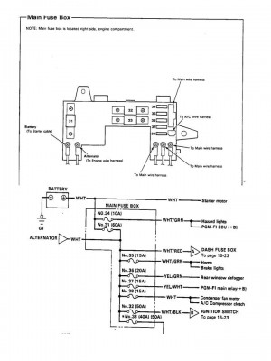

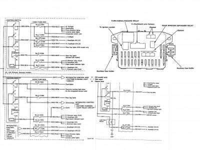

rád bych věděl,kde je poj.č.10.a taky nějáký jedn.plánek ostatních pojistek,mám jen knížku CIVIC,kde je to nějak jinak...a v angl.to nedám :(
Příspěvky: 1712
Re: seřízení otáček
Příspěvekod Minor » 14 srp 2013 11:06
Ta pojistka se vyndává kvůli resetu ecu. Je to pojistka vlevo nahoře v pojistkové skříňce pro kapotou, na levém podběhu (když stojíš proti autu, jinak je to tedy spolujezdcův podběh).

Příspěvekod Martin16 » 14 srp 2013 14:51
murtin píše:rád bych věděl,kde je poj.č.10.a taky nějáký jedn.plánek ostatních pojistek,mám jen knížku CIVIC,kde je to nějak jinak...a v angl.to nedám :(
plánek pojistek u motoru here:
pojisky pod volatem here:
popis co která je by měl být na i krytu pojistek pod volantem
Noa ke všemu jsem to do popisu napsal blbě č. pojistky je 34 :oops: 10 na je ale amper :roll:
