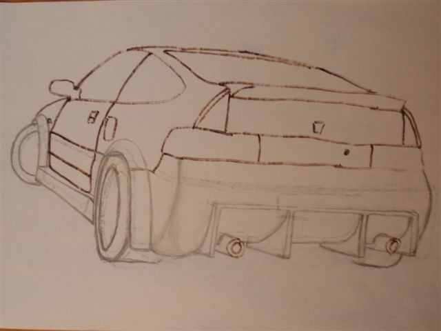

1, Myšlienka
Na začiatku celého projektu musela byť samozrejme myšlienka :idea: . Keď som rozbil svoju prvú crx a nasledujúce dni som trávil polihovaním s ľadovými obkladmi a dávaním sa dokopy, tak okrem hľadania inzerátov na moju novú crx, som si tak trošku kreslil a plánoval, čo na nej zas budem robiť *nevim* Vtedy vznikol aj tento obrázok, ktorý som v priebehu nasledujúcich rokov začal postupne realizovať *oprava*
Samozrejme medzi tým ubehol nejaký ten čas, rany sa postupne zahojili a staré crxo som v garáži došróbika rozobral, všetko bolo teda pripravené na príchod novej lásky, tou sa stala a stále ňou je moja CRX VTEC, sen o ktorom som neveril že sa niekedy naplní, VTEC bol pre mňa vyšší level o ktorom som sníval.
Pri pohľade na tú krásku ma chuť na tuning aj prešla & rozhodol som sa ísť trošku inou cestou, a to exteriér v najväčšej miere zachovať a sústrediť sa na pohodlie a komfort v interiéri. Jediné čo sa mi na vonkajších tvaroch raketky, ako mojej káre hovorím, nepáčilo, bol zadný nárazník. Spodná úroveň nelícuje výškovo s predným nárazníkom a prahmi, rozhodol som sa teda to zmeniť.
Vyhrabal som starú kresbu a bolo rozhodnuté.
Keďže v garáži boli ešte zbytky starej kasne, mal som sa na čom do toho pustiť a nemusel som sa báť aj trošku viac experimentovať *oprava*

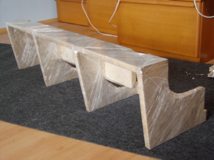

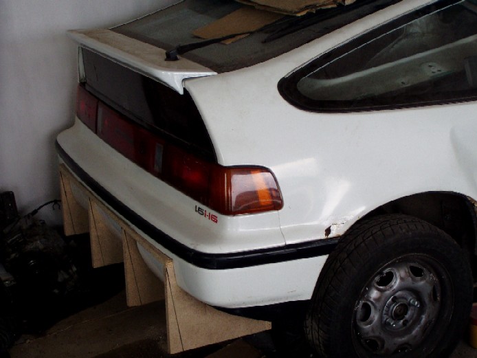

Vyrobil som z drevotriesky kostru difuzora, ktorú tvorili 4 vertikálne lišty. Tie sa na aute napasovali a doladil sa na vyhovujúci tvar :geek:
3, Lets go

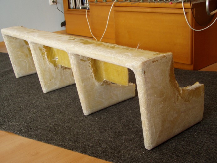

Finálnu verziu drevenej kostry som zabalil do potravinovej fólie (aby ju bolo možné po laminovaní vybrať) a začalo sa laminovať.
Laminátovú tkaninu aj dvojzložkový epoxid mal doma otec, ktorému som to sprivatizoval a pustil sa do trávenia dlhých večerov v pivnici pri žiarovke... :idea:

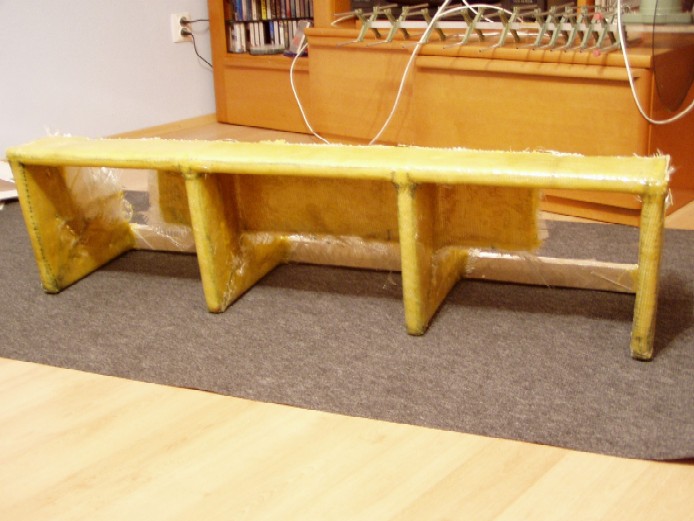

Navystrihované kusy laminátu som prikladal na skelet a pretieral ho epoxidom. Takto sa postupne vytvorili prvé 4 vrstvy.

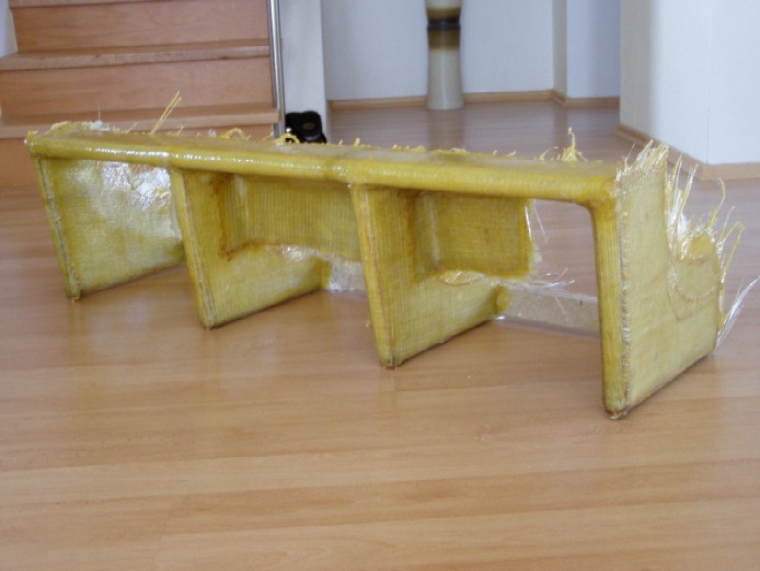

Pre zabezpečenie dostatočnej pevnosti nasledovali pak ešte ďalšie 3 vrstvy... :twisted:

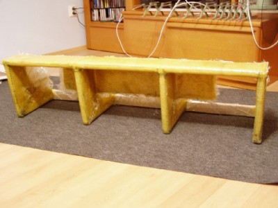

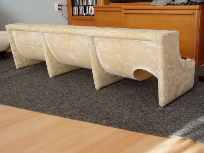

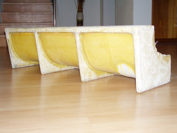

Keď som bol s výsledkom spokojný, nasledovalo prvé prebrúsenie hrubým šmirglom

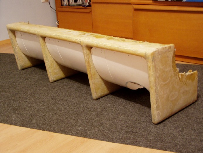

Potom som medzi vzniknuté rebrá difuzoru vsadil obliny, ktoré ho spájajú do jedného celku, vytvoril som ich z tenkej plastovej podložky, ktorú som do požadovaného tvaru ohol a zafixoval na kostru.
Tie sa potom obdobne vylaminovali postupným lepením laminátových plátov epoxidom.

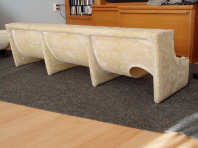

Samozrejme potom nasledovalo prebrúsenie a začalo sa aj nahrubo gitovať v niekoľkých fázach ktoré striedalo vždy brúsenie.

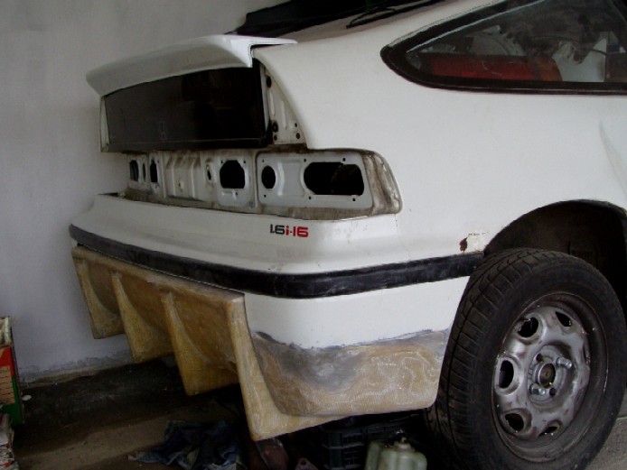

Samotný difuzor bol teda na svete, akurát sa do neho ešte vyrobil otvor na výfuk, ktorý už medzi tým na aute bol.

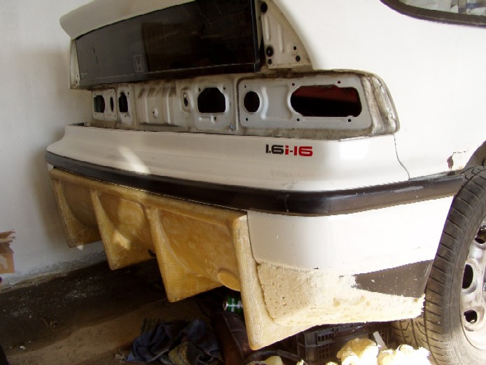

Do zadného nárazníka som vyrezal otvor, do ktorého difuzor zapasoval, stále však ostal nárazník v pôvodnej výške a difuzor šiel o kúsok nižšie, čo opticky nebolo pre mňa vyhovujúce, pokračovalo sa teda s úpravou nárazníka, teda jeho znížením... *dash*
Jeho pokračovanie na aute som vyrobil z pur-peny, ktorou som požadovaný priestor pod nárazíkom vyplnil a po jej vytvrdnutí som ju obrúsil do požadovaného tvaru.
Potom nasledovalo prelaminovanie tohto tvaru niekoľkými vrstvami laminátu. Aby laminát na plaste držal, tak po niekoľkých vrstvách som to celé dokopy previazal šróbami a tie pak zalaminoval.
Výsledok bol k mojej spokojnosti.

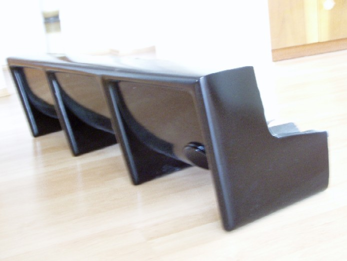

Tým pádom bola laminovačka dokončená a všetko putovalo do lakovne na jemné dogitovanie, plnič a lak...

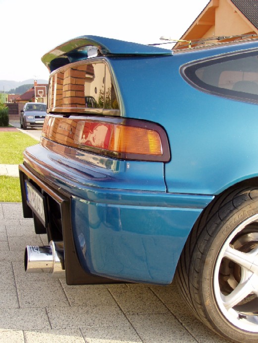

Sladkou odmenou za dlhé večery strávené výrobou bola montáž hotového výtvoru na auto.
Výsledok posúďte už sami *dance*
