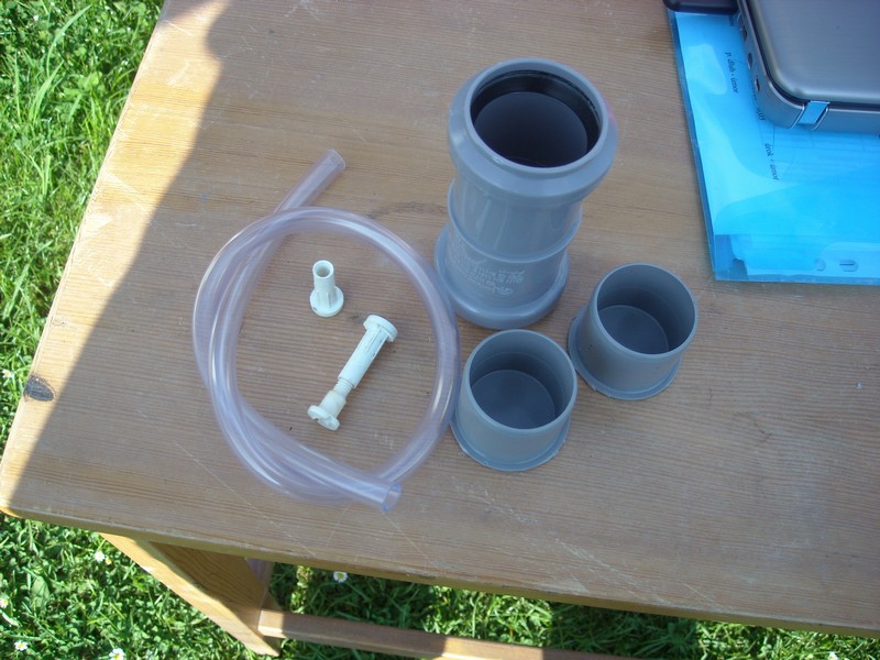

Já se tedy rozhodl pro variantu 2, ale s tím že se pokusím takový OCT vyrobit, nejsem svářeč, takže ke slovu přišel opět jako v případě sání novodur. Sehnal jsem si jednu novodurovou trubku(spojku), cca 15cm dlouhou, ta se vyznačuje tím, že má na obou stranách těsnění a je možné jí tím ádem neprodyšně uzavřít. Dále pak 2 zátky na naší trubku, hadičku cca 2m dlouhou(není tak drahá a lepší víc než míň), pak dva plastové šrouby do nábytku(pouzívají se ke spojení dvou skříní dohromady), 3 kovové opasky(2malé na půměr hadičky a jeden velký na průměr trubky) a kousek plechu.

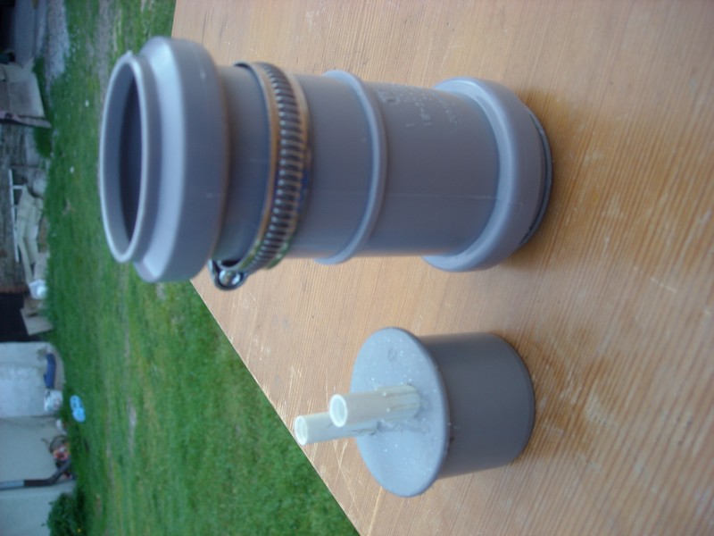

Do jednoho z víček uděláme dvě dirky tak aby se nám do nich natěsno vešly dva šrouby.
Já použil pouze dutou část(jakoby matku), ale myslím že kreativitě se meze nekladou a určitě by to šlo vyřešit i z druhé části šroubu. Do obou šroubů vyvrtáme diry aby byly duté a mohl nám protékat olej.
Šrouby nasadíme do víčka s dírami a víčko uzavřeme trubku z jedné strany.
Druhé neprovrtané víčko dáme zespod. Nyní máme nadobku hotovou.

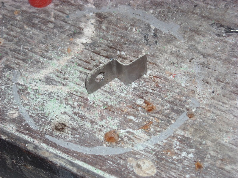

Dáme kolem ní větší stahovací objímku a přejdeme k autu. Pořádně se rozhodněte kam nádobku umístíte. Až budete mít vybráno, musíte si udělat uchycení. K tomu poslouží ten malý plech. Naohybáte ho jako já a přinýtujete nebo přišroubujete ke kastli(nebo přivaříte).

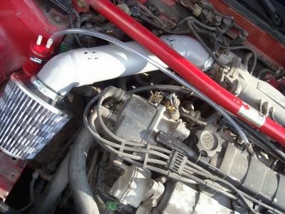

Za pomoci opasku na nádobce ji na plech přiděláte.
Teď už jen naměřite hadičku od odfuku na víku k jednomu ze dvou vyčnívajících šroubů na OCT. Malými opasky stáhnete aby držely pevně a máte hotovo.
