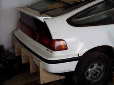

Vyrobil som z drevotriesky kostru difuzora, ktorú tvorili 4 vertikálne lišty. Tie sa na aute napasovali a doladil sa na vyhovujúci tvar :geek:

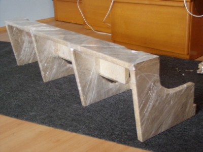

Finálnu verziu drevenej kostry som zabalil do potravinovej fólie (aby ju bolo možné po laminovaní vybrať) a začalo sa laminovať.

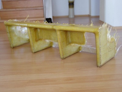

Navystrihované kusy laminátu som prikladal na skelet a pretieral ho epoxidom. Takto sa postupne vytvorili prvé 4 vrstvy.

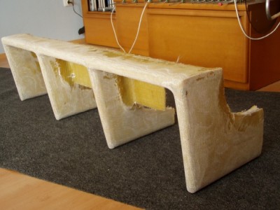

Potom som medzi vzniknuté rebrá difuzoru vsadil obliny, ktoré ho spájajú do jedného celku, vytvoril som ich z tenkej plastovej podložky, ktorú som do požadovaného tvaru ohol a zafixoval na kostru.
Tie sa potom obdobne vylaminovali postupným lepením laminátových plátov epoxidom.
