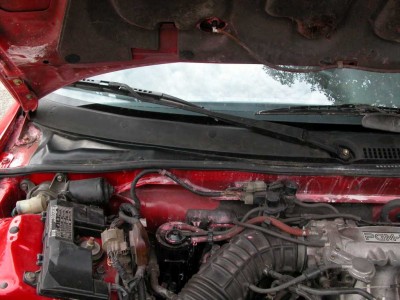

Zdravím CRXkaře.

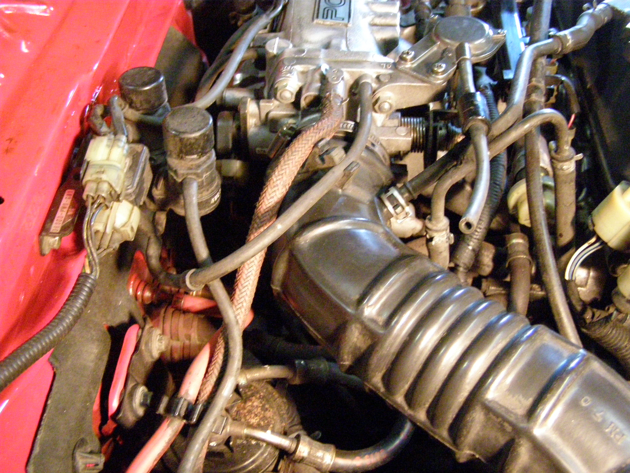

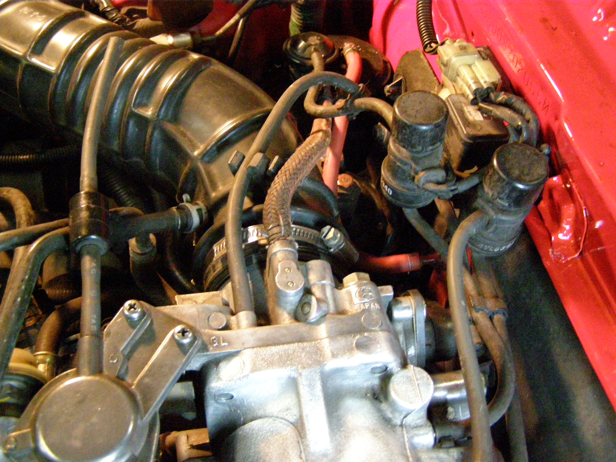

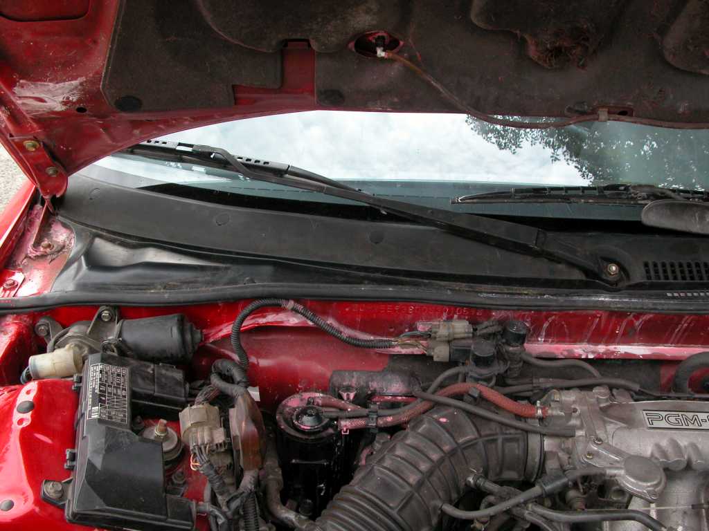

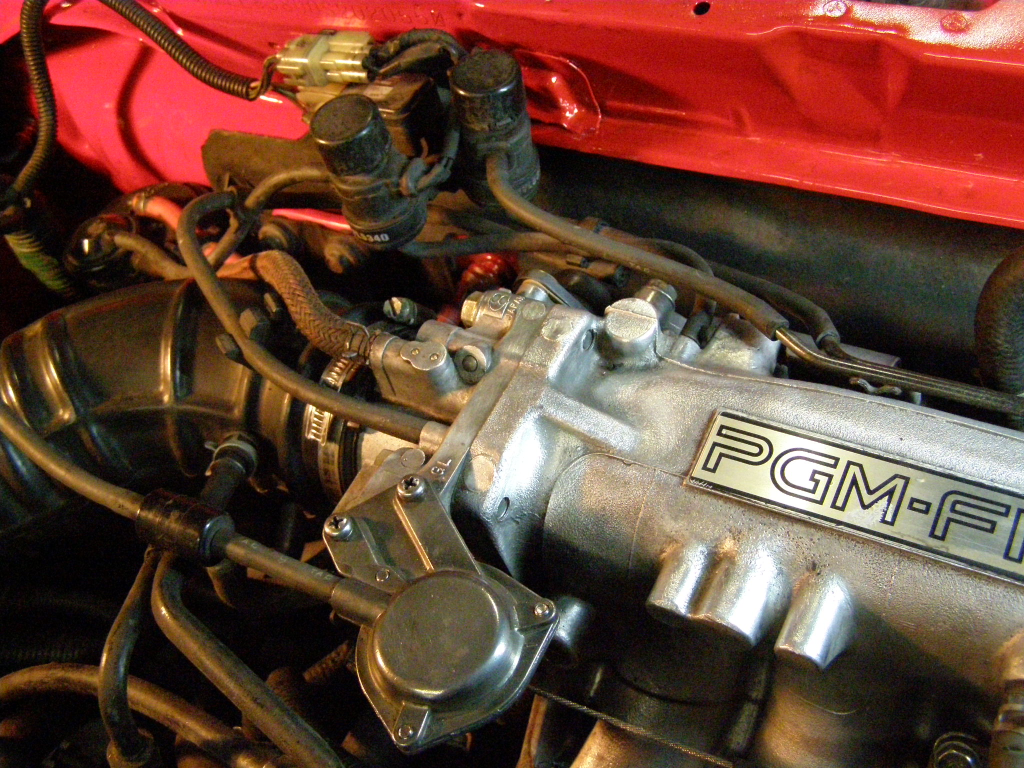

Potřebuji poradit kam napíchnout hadičku od membránového ovladače klapky.Po nastříkání motorového prostoru a demontáži všeho na stěnách kolem motoru jsem vše dával zpět a jedna hadička(od membránového ovladače klapky) mě zbyla a nevím kam ji napíchnout.V manuálu je,že ústí do sací hadice,ale já jsem nenašel to místo.Poraďte:Tady je pár fotek.Na hadičce je nějaký malý filtr.

Ahoj, je to sice Dcko ale takto to islo do jedneho z tych filtrov alebo co to je. A tie filtre su dole hlavou na fotke :mrgreen:

Co to je za motor a sání?

U B16A1 to vede do chobotu sání, který tam na to má vstup. Co jsem koukal na fotky D motorů, ty to měly vedený přímo do sací komory.

Na chobotu sání mám jen vstup pro hadici odvětrání ventilového víka.Vše jsem se snažil poumývat od nějakého podivného(jakoby konzervačního nástřiku).No budu ještě dál pátrat,snad někde odchytnu nějakého V-teca abych se mohl podívat.

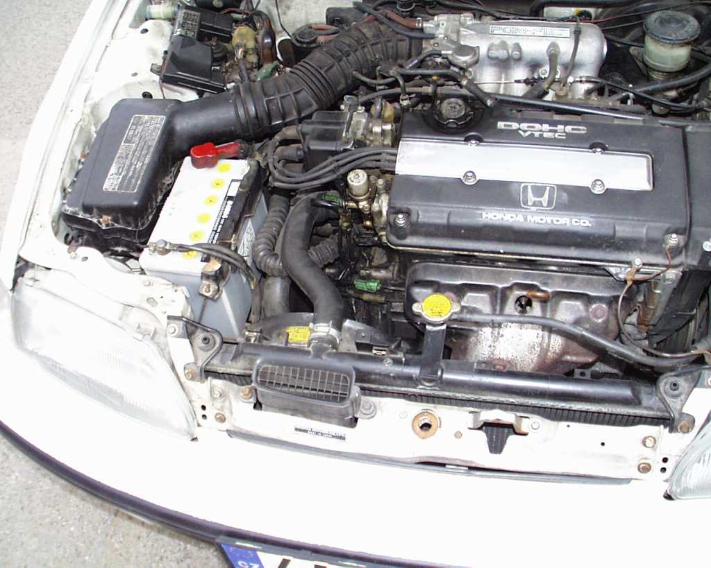

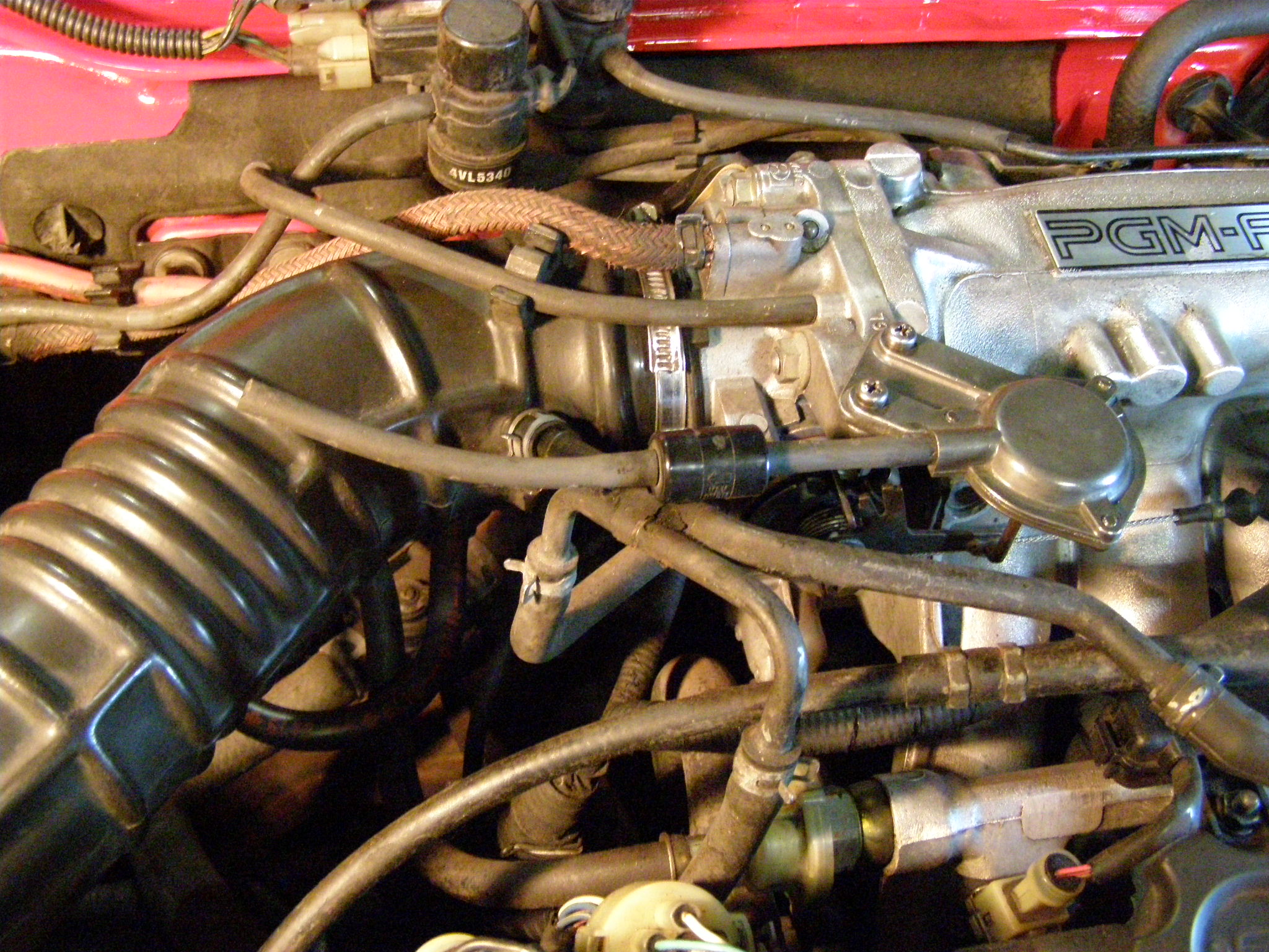

Našel jsem nějaké staré fotky, sice nic moc, ale snad uvidíš, co myslím.

Díky Minore za fotky,Nevím co to mám za chobot,že tam žádný vstup nemám.Ale stejně někde snad být napíchnutá byla.Jak by se to projevilo na funkci a výkonu motoru.Víte někdo? Díky Standa.

tohle má funkci, jenom že tak rychle nespadne volnoběh, spadne jakoby na 2x, prvně nad 1000, pak se zmenší tlak a spadne to na to co je naštelováno, řekněme 750. Mělo by to bejt, jako prevence chcípnutí motoru

Díky už jsem pochopil,a znova hledal.Na Minorově červ.obrázku vidím na chobotu v místě napojení takovou výztuž(nálitek),taky to tam nemám,ale asi něco takového můžu zpáchat aby se ta hadička dala připojit.No uvidím až to budu oživovat (po bouračce).Zatím moc děkuji Standa.
