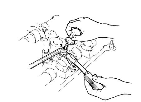

Samotné štelování ventilů probíhá následovně:
Povolíte zajišťovací matice na všech ventilech seřizovaného válce.
Umístíte kalibrovanou měrku na pozici dle obrázku (mezi vačku a vahadlo ventilu u dohc a mezi dosedací plochu šroubku a ventil u sohc),zablokujete pomocí klíče matici na štelovacím šroubu a šroubovákem utahujete šroub do té doby, dokud jde měrkou bez větších obtíží pohybovat tam a zpět mezi oběma plochami.Pokud se již měrka pohybuje s markantním třením (lidsky - de to ztuha :D ), ventil je nastavený na správnou vůli.Dotáhněte matici (šroub se nesmí pohnout) a znovu vůli přeměřte pomocí kalibrované měrky.Tento postup opakujte u všech válců (Pro extrémní tunery i u všech motorů *vytlem* )
